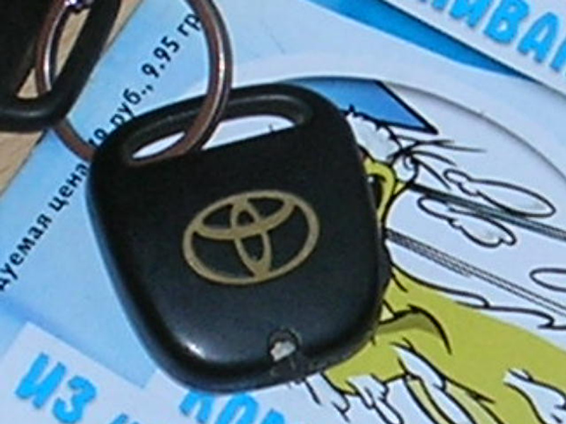

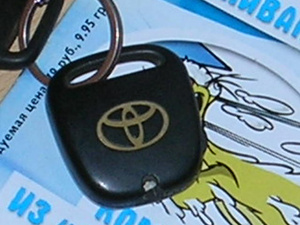

Вопрос есть, нужна цена ключа, изготавливаете или нет? обломался сам ключ, на ключе только центральный замок, одна кнопка
Для однокнопочных ключей "болванок" у нас нет
Крайне не часто по ним обращаются
