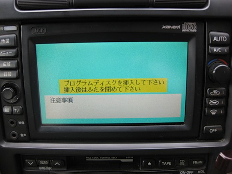

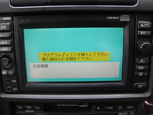

Ниисан Лаурель.
Кузов HС35, двиг 2.0, год - 2001
Есть навигация, теперь кажет такую штуку.
Можно починить ?
Можно починить ?
проблема по "железу" известная, помочь постараемся.
