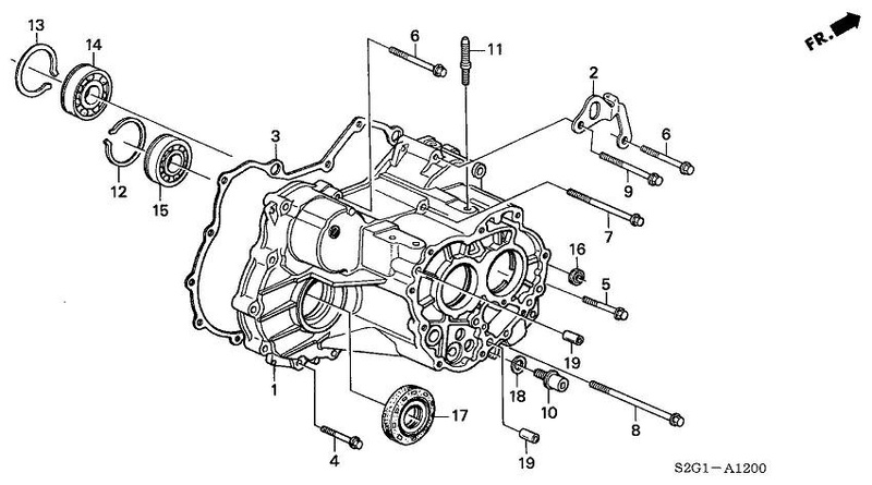

на картинке он не нарисован.

честно говоря я в этом пень. где таковой искать? (картинку цепляю)Трубочка без заглушки, как правило загнутая (как клюка)
