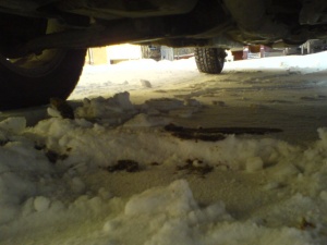

менял вчера масло Мобил 5 в40 ,фильтр Линкс,на одной "уважаемой" СТО,как сердцем чуял не пускать с сигналки,завел с ключа через минуту заглянул под машину масло льеня ручьем,заглушил движок фильтр подтянул рукоу на оборот+ -,Сто говорит фильтр косячный , торгует одна из крупнейших фирм Линксами.Сам за рулем 15 год ,сам движки делал кроме капиталки,ну что бы фильтр нормально закручен так доаануло или сам открутился вне доумении или я не прав. На улице было -22 градуса
