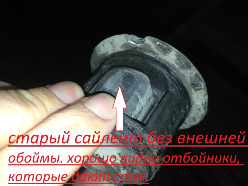

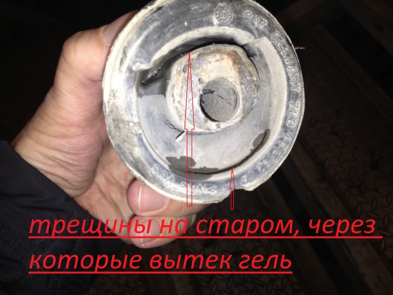

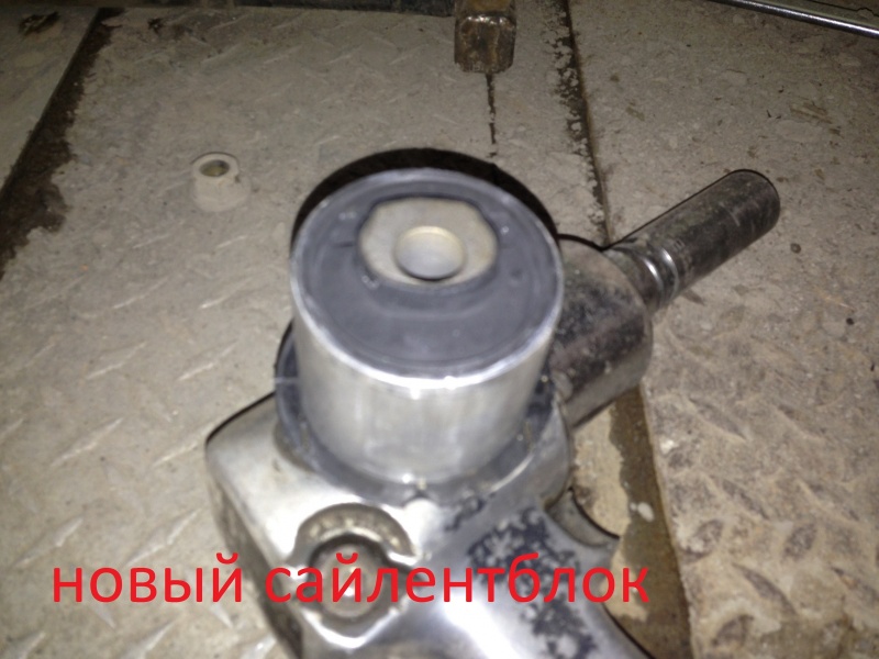

по регулировке схождения у меня нет пока информации. противоречивость очевидна. какой смысл нам не делать регулировку если это наш заработок.
по стуку. мы не будем рекомендовать решить вопрос по замене(ремонту) сухой гидравлической рейки, пока не будем уверены, что это точно она стучит, либо не будет выхода, когда все уже проверено, в т.ч. и элементы не относящиеся к ходовой части. в Вашем случае стук проявляется не постоянно, а лишь в определенных дорожных условиях, это уже косвенно указывает не на рейку.
я конечно Вам благодарен за участие, мы всегда рады улучшиться.
Плавный_ход
если кончилась гарантия, то это не значит, что не надо делать диагностику и только по первому телефонному звонку ставить стойку в дефект.
по регулировке углов. регулировка на автомобиле начинается по технологии с выставления углов в задней подвеске. почему не получилось отрегулировать зад? два варианта. либо регулировочные соединения уже были в максимальном положении, но при этом углы не выводились. либо само соединение настолько покрыто изнутри коррозией, что нельзя было провернуть регулировочные узлы. почему у другого человека получилось провернуть? 3 варианта. первый: когда мы ставим автомобиль в ремонт, то перед разбором чистятся все регулировочные соединения жесткой металлической щеткой от внешних загрязнений. потом все соединения забрызгиваются унисмой. и это все откисает до вечера, пока идет ремонт подвески. возможно одного дня не хватило, но унисма продолжала свое дело, и когда через некоторое время попробовали открутить, все получилось.
второй: были болгаркой отрезаны все элементы, отвечающие за регулировку, и установлены новые. почему мы это сразу не предложили? мы сделали необходимые процедуры для размягчения коррозии, сразу на диагностике ставить регулировочные соединения под замену мы не станем, у большинства автомобилей после дня отмачивания в унисме, они отдаются.
третий: он может показаться нереальным, но придется поверить, мы с таким сталкивались. когда мы не могли открутить регулировочные соединения, человек уезжал, потом звонил, и говорил, что ему все сделали, все в зеленой зоне, и ничего не отрезали, ничего не меняли. нам конечно очень интересно такое волшебство и мы настоятельно просим приехать. так вот, когда машина осматривается, то видно, что ничего не откручивалось, и уж тем более не менялось. а диаграммы регулировок на самом деле указывают, что было в красном, стало в зеленом. чудо? как делается обыкновенное чудо, интересно? мы показываем этот фокус клиенту. вешаем мишени на колеса, снимаем показания, естественно в красном некоторые элементы. берем вручную, при помощи монтажек, оттягиваем колеса в нужные стороны, что бы в зеленой зоне все было, жмем на компьютере на кнопку "энтер", пока все в зеленой. и "чудо" произошло снова. и что самое интересное, даже если колеса задние будут немного в красной зоне, очень часто резина съедаться и не будет. а чем же опасно? а тем, что на повороте, при торможении, если сход одного из колес выходит за предела регулировки во внешнюю сторону, автомобиль может занести, и закрутить. все зависит от скорости, дорожных условий и углов расхождения от заводских параметров.

Плавный_ход
он в нижнем рычаге. самый задний в передней подвески. его очень плохо видно. еще сайлент есть "слабый", тоже в нижнем рычаге, но сайлент простой, не гелевый. в общем диагностика, а потом уже и решать.

Аха въехал это салент который он же гидроопора 7L0407182E ?
Ну ок, не поможет замена втулок приеду на диагностику.

Аха въехал это салент который он же гидроопора 7L0407182E ?сегодня услышал у себя в подвеске какие то стуки. вчера ещё не было. заехал на диагностику. гелевые, задние в передних рычагах. менял их около 40 т.км назад. поменял. тишина.))

Плавный_ход
ещё вчера было 4. сегодня уже 2 осталось))) если что, они должны быть в магазинах, с ними проблем не было.
в маринавто в автограде их есть обычно.
