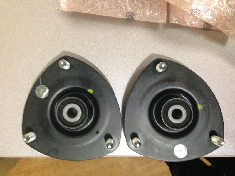

Стойки были собраны с ГРУБЕЙШИМИ нарушениями
смотрим на фото:
http://s019.radikal.ru/i640/1305/2b/6f7a48661899.jpg
седло передней пружины установлено НЕ ПО МЕТКАМ (само интересно что какая-то белая метка была нарисована от руки, а выгравированная была проигнорирована)
вот тут видно (пальцем прочертил по грязи чтобы было понятно):
http://s018.radikal.ru/i503/1305/42/01a7e0688cd7.jpg

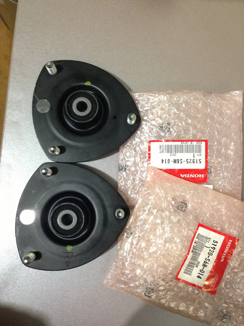

к тому же опоры стойки были перепутаны местами
вот на правой стойке левая опора:
http://s59.radikal.ru/i163/1305/e2/3e14fbddb86d.jpg
так понимаю что к самой стойке претензии предъявлять глупо, раз она в таких условиях проработала 10т.км
(шла наизлом практически)
я понимаю что ДО этого кем-то могло быть криво установлено, но проверять же нужно, если специалисты

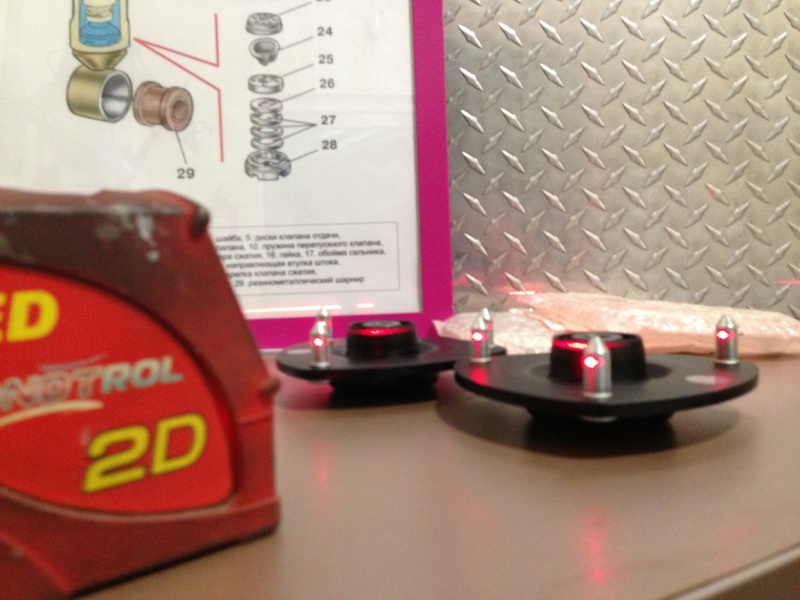

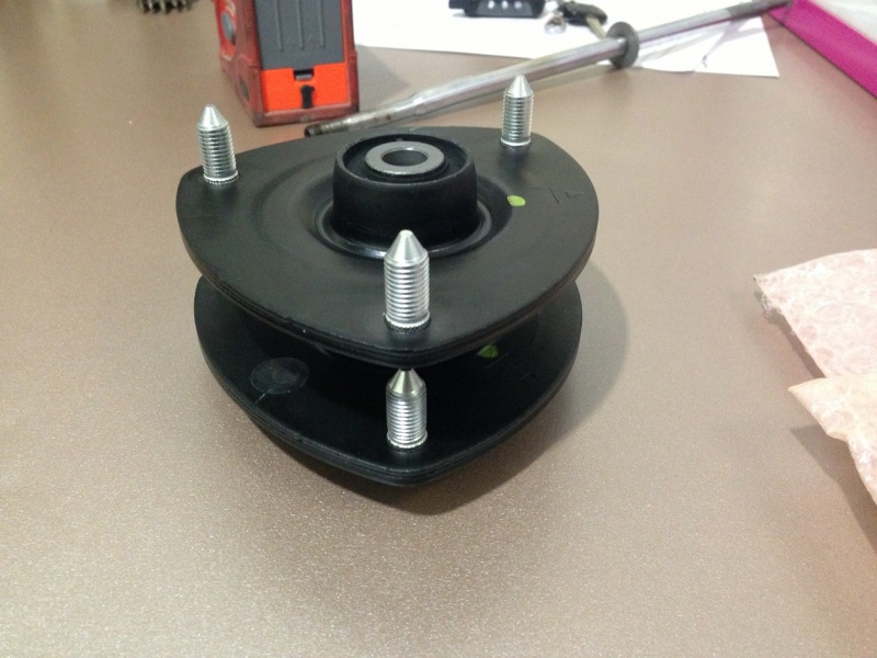

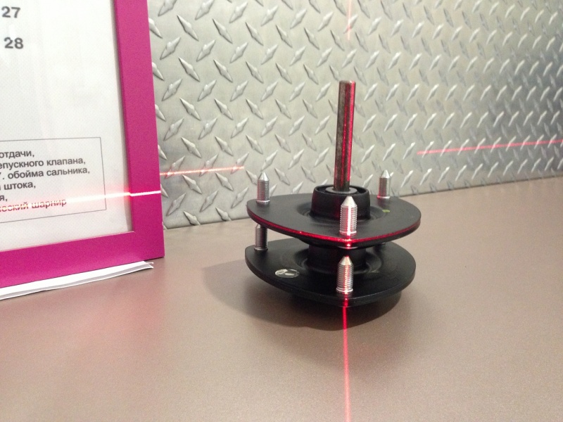

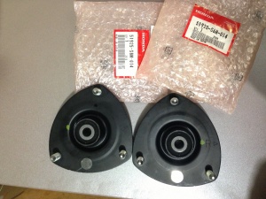

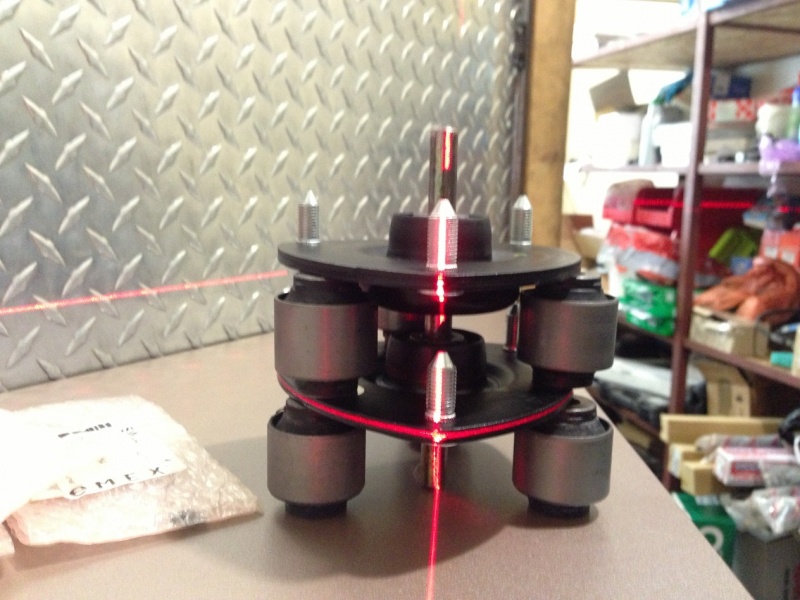

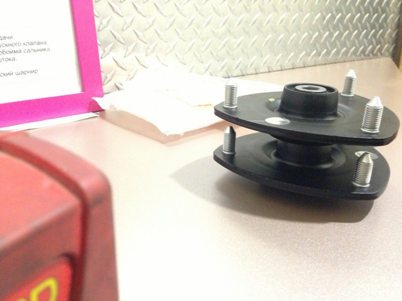

первое. почему смещена метка. именно у этой модели хонда, по непонятной причине иногда скрипят передние пружины в чашках. почему они скрипят? неизвестно. но зато известно, как с этим бороться. достаточно немного сдвинуть её и скрип проходит. что и было произведено. небольшое смещение абсолютно ни на что не влияет, ни на ходовые качества, ни на управляемость, ни на развал-схождение. а вот скрип пропадает.

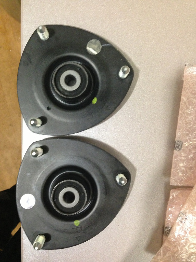

второе. почему левая и правая опора поменяны местами. ведь у них и номер разный, и даже на фото 1 видно, что они разные, зеркальные, но разные.
а вот если повернуть левую немного, то они вполне становятся одинаковыми. фото 2. абсолютно одинаковыми. фото 3,4.
и если правую повернуть, то она становится левой.
единственное метки не будут смотреть на крепеж цапфы к стойке. но в посадочные места на кузове становятся идеально, и только в одном положении. и углы развала в зеленой зоне.
всплывает вполне резонный вопрос. а может плоскости у них разные, ведь не только на три посадочных шпильки крепятся опоры, ведь еще и плоскостью прижимаются, а они могут быть вполне разные. для этого взяли лазерный уровень и протестировали горизонталь (фото 5).
а может оси вращения разные. вставили ось и проверили сквозную ось (фото 6,7). нет, одинаковые.
почему одинаковые опоры с разными номерами? не известно. может логистика проще. кстати не только у хонда есть такое. например, в тойоте, вэдовой, маркообразные, 110 кузов, тоже опоры левая и правая под разными номерами, но абсолютно одинаковые.
вывод. эти два нюанса не могут быть причиной выхода из строя стойки.
