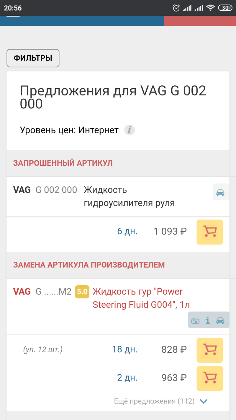

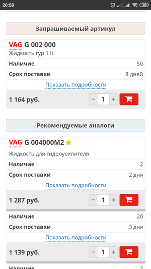

В мануале написано лить Декстрон без всяких цифирей. Подозреваю что речь идет о втором, и если ничего не путаю, то это минералка, а более поздние декстроны - синтетика.
В Ауди 100 92 года рекомендуется лить специальную зеленую жижу с названием "масло гидравлическое", я ее и лью.
А в 80/90 льют кто что, у каждого своя религия, я склоняюсь чтобы залить декстрон 2, который лилися в те времена в коробку.
Но возникает вопрос такой: а какая принципиальная разница минералка/синтетика в ГУРе? В коробке понятно, там фрикционные свойства играют роль, поэтому в коробку я лью декстрон 2 согласно мануала. При этом понимаю, что синтетика в нашем климате предпочтительнее в ГУР в том числе, но как это скажется на его работе? Кто-то пишет что залили синтетику - насос сдох через 200 км, другие пишут ездят годами на синтетике.

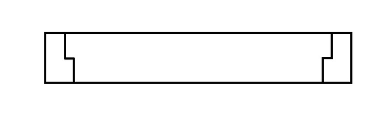

Тут вот какое дело... Пришел ремкомплект, в нем кольцо пластиковое, которое по штоку елозит, точнее по которому елозит шток. Хорошее кольцо, голубое. Но когда разбирал, не обратил внимания, что кольцо имеет внутри выемку (см. рис.1) И вот терзают меня смутные сомнения, какой стороной ставить кольцо - выемкой внутрь или наружу?
Другую рейку разбирать не хочу, чтобы посмотреть, да и не факт что до меня там никто не лазил и поставил правильно.
Counteract
какой стороной ставить кольцо - выемкой внутрь или наружу?представь что это сальник. Какой стороной ты бы поставил сальник, что-бы не бежало? или грязь не попадала?

Да мне не надо фантазию тренировать и загадки разгадывать, мне надо рейку собрать. Знаешь - скажи.

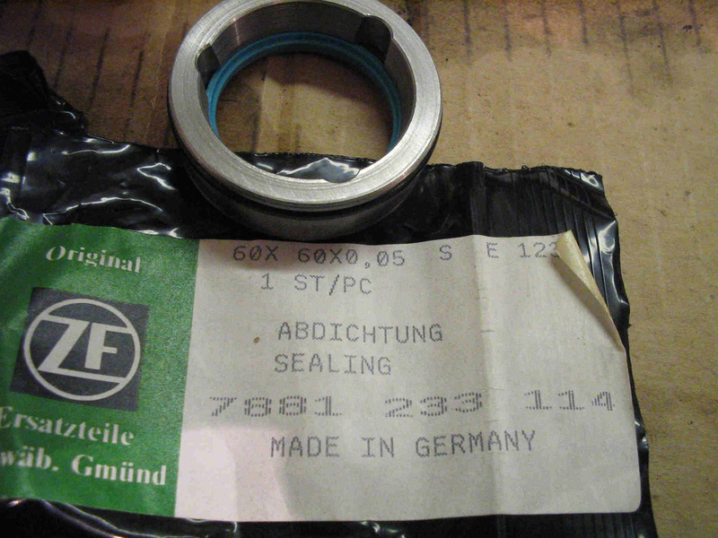

Вот нарыл фото оригинальной детали в сборе. Выемкой внутрь. На нескольких фотоотчетах разборки рейки выемка также внутрь.
