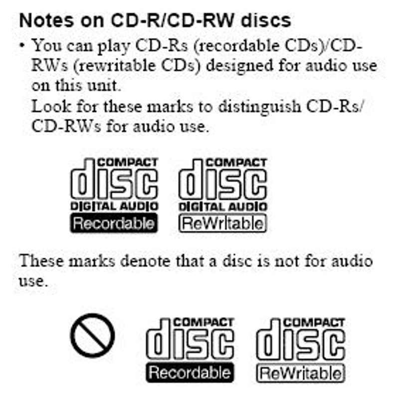

Была такая хрень, находил на какую-то старую штатную описалово, так вот у ней нет фициально нет поддержки CD-R или CD-RW. Т.е. голова в принципе не предназначена для чтения балванок. Однако, заявлялась поддержка дисков Digital Audio, балвани с таким типом читались на ура, писал нерой. Может такая же хрень и тут?
Если, непонятно выразился, имелось ввиду следующее - существует тип болванок CD-R и CD-RW (общераспространенный), а так же CD-R и CD-RW AUDIO созданный специально для старых проигрывателей, не умеющих читать обычные болванки, хз в чем прикол, может отражающий слой другой. Но они явно дороже и менее распространены.
На картинке как раз вырезка из инструкции на автомобильный проигрыватель.
Вольный перевод: "Вы можете использовать CD-R или CD-RW, специального типа AUDIO в этой башке. Для того чтобы отличать нужные болвани, пяльте глаз на маркировку "
Собственно, методом тыка выяснилось, что действительно, например такие или такие диски читаются всегда отлично, тогда как на обычные и им подобные разных производителей ругается херрором.
2 Nobble и в данном случае дело совершенно не в севшем лазере. Бошка работает исправно по сей день уже несколько лет

мобыбыть,мобыбыть....
ничего кроме "for digital audio"- болванок пользовать для данной операции и в голову не приходило...
деградацию процесса чтения описал применительно именно к ним...
они через годик-другой и на новенькой дорогой голове читаются через пень-колоду...
