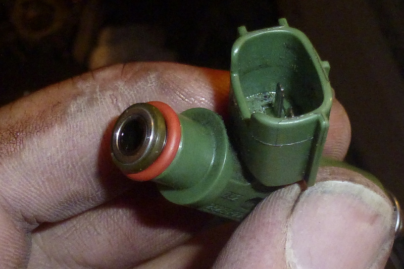

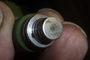

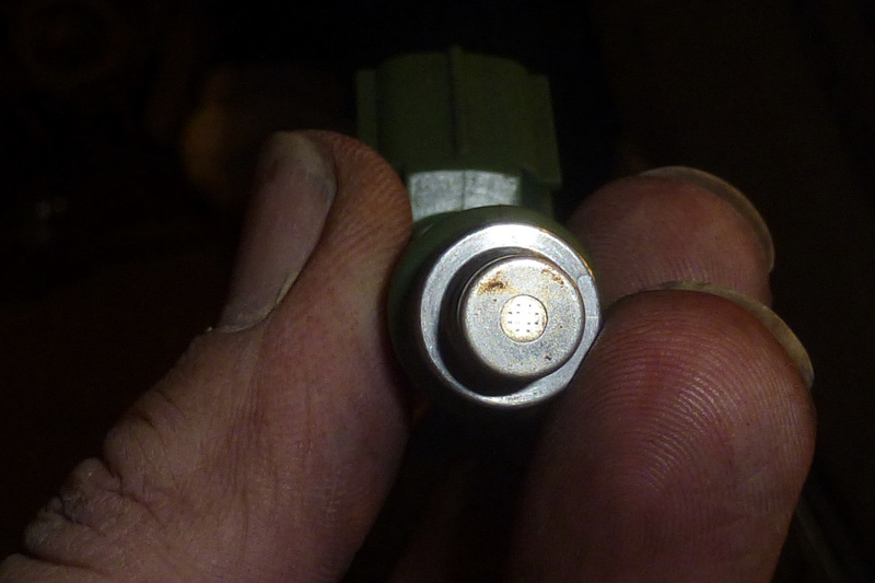

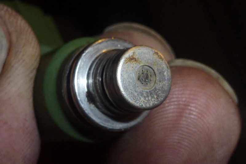

А я почистил бесплатно + наглядно
Спасибо Павлу Искрическому за помощь и показательные выступления форсунок) У меня они струями в начале лили и одна капала (не держал клапанок). После всех действий стали распылять и подкапывание прекратилось. Было интересно

А я почистил бесплатно + наглядноКогда и куда подьезжать?Спасибо Павлу Искрическому за помощь и показательные выступления форсунок) У меня они струями в начале лили и одна капала (не держал клапанок). После всех действий стали распылять и подкапывание прекратилось. Было интересно
Искрический
Ко мне, Котейко, подъезжать))) Подробности можем в личке обсудить.
