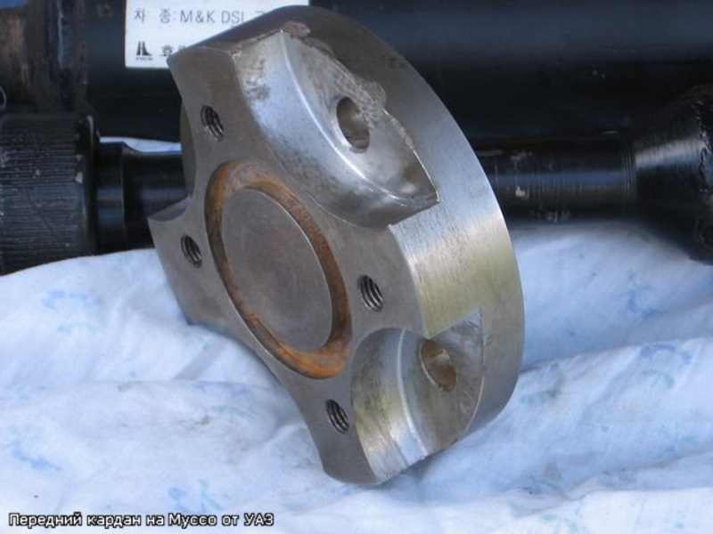

ИМХО только токарем там не обойтись, нужен еще и фрезеровщик.
Нет, переходник с кардана УАЗ на мою раздатку.
Светотехник
ННП
Можно и на токарном. Только нужна планшетная шайба

А что сквозными болтами через проставку несудьба? Тогда грамотный токорь не нужен будет. В трамвайном депо любой забулдыга за пол часа...
UGene
А что сквозными болтами через проставку несудьба? Тогда грамотный токорь не нужен будет. В трамвайном депо любой забулдыга за пол часа...потом лови вибрацию , это-ж точная штука. Крестовина,чуть люфт дает - уже идет гул и вибрация .А тут переходная шайба - дело серьезное. Нужно все точно отцентровать. Такое смогут сделать в институте горного дела, на Фрунзе. Три цеха станков, делают все, включая фрезеровку.
Только им нужен точный чертеж. Если нужно протежировать там изготовление сией штуковины , как тоже владелец корейского автомобиля , могу помочь .
а стОит ли?УАЗ стоит 2,5 рубля, а родной 13 руб. Думаю стоит.

А что сквозными болтами через проставку несудьба? Тогда грамотный токорь не нужен будет. В трамвайном депо любой забулдыга за пол часа...Так отверстия то не совподают.
Чертеж вроде точный, ради еще большей точности могу отдать оба кардана. Вопрос лишь в цене.

Как раз с этой деталью проблем с балансировкой больше будет. ЕЕ в один зажим не выточить. Как минимум 5 раз переставлять. Там 10ка там 10ка, рекультат дисбаланс. А проставка со сквозными болтами в один прием точиться, ее трудно испортить...

Понятно. По чертежу проще судить, по фото непонятно
Чертеж вроде точный, ради еще большей точности могу отдать оба кардана. Вопрос лишь в цене.Привезем туда карданы, плюс чертеж, на месте поговорим . Там цены не ломят. Знаю их уже лет 10 ) Кстати,как у Уазовских карданов изначально с балансировкой.... интересно ...

позвони лучше карданщику Михаилу (903-905-9942)
он может нормальный кардан тебе сделать, лично мне тюнинговый-удлинненый делал за 5500р
Позвонил. Сказал что на мою машину врядли. Предложил обварить шлицы. Сказал что изготовление нового выйдет дороже чем покупной.

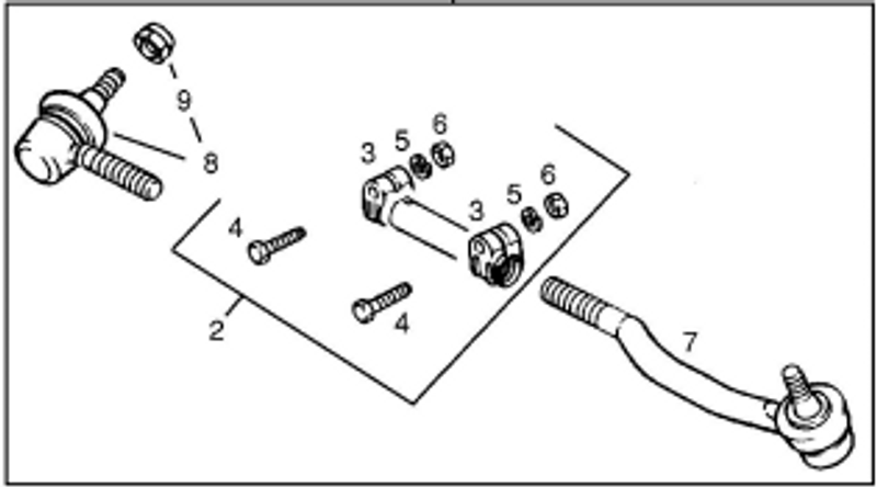

подниму тему. нужен хороший токарь, который может сделать рулевые наконечники разборными. и выточить с второпласта втулки под палец. и так же сделать шаровые.
если будет нужно, могу привезти образец. ну и цена работы.
вот из этих.
вот из этих.
Counteract
Хочешь превратить опеля в москвич?
Не стоит оно того. Нормальных рулевых и шаровых хватает на 60+ тысяч.
Хороший токарь не нужен, достаточно ученика: в металлической трубе нарезается резьба под пробки от волговских рулевых, аккуратно нарезается на кольца, приваривается к чашкам после развальцовки. Втулки точить не надо, сухари от рулевых москвича один в один (у меня осталось немного, могу подарить, хотя даже смысла нет: стоимость комплекта около 20 рублей). Пальцы аналогично подходят москвичевские. Минусы этой конструкции: требуется подтягивание через каждые 8-10 тыс км. Я такие рулевые просто выкинул за ненадобностью, знал бы так оставил тебе в подарок.

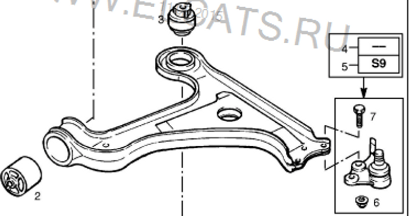

С шаровыми вообще не стоит заморачиваться, дубликаты стоят от 600 рублей.
Не стоит оно того. Нормальных рулевых и шаровых хватает на 60+ тысяч.Хороший токарь не нужен, достаточно ученика: в металлической трубе нарезается резьба под пробки от волговских рулевых, аккуратно нарезается на кольца, приваривается к чашкам после развальцовки. Втулки точить не надо, сухари от рулевых москвича один в один (у меня осталось немного, могу подарить, хотя даже смысла нет: стоимость комплекта около 20 рублей). Пальцы аналогично подходят москвичевские. Минусы этой конструкции: требуется подтягивание через каждые 8-10 тыс км. Я такие рулевые просто выкинул за ненадобностью, знал бы так оставил тебе в подарок.
Lucky_man
Такая шаровая с лапкой вряд ли 600, да и недолго походит, если 600 стоит)
Counteract
В июле позапрошлого года (курс доллара 35 руб) эти шаровые (один в один с зафирой А) стоили от 350 на опте, на экзисте от 450, сейчас возможно дороже. Пробег 14000 км полет нормальный, сколько еще выдержат - не знаю.
Цену 600 руб взял из дрома, а там как обычно все немного завышено.
Lucky_man
Да, видимо спутал, это на Ноахе, да на мазде МПВ они только с рычагом идут..

у меня на ашке были переделаны и они до сих пор ходят. пальцы только поменяли и втулки.
года два назад поставил новые рычаги на перед, рулевые тяги (в общем полностью передок) а в августе прошлого перебрал полностью ходовую кроме стоек. и вот она уже брякает. рулевые на пальцах чуть ли не болтаются.
все покупаю на Автозапчасти GM, ООО, компания автозапчастей для Opel, Chevrolet, Cadillac, Hummer - Сибиряков-Гвардейцев, 42
вот и задумал сделать как на ашке было. а то токарь есть нормальный, но вот станок у него не ахти.
если тут никто не откликнется, буду разговаривать с ним.
