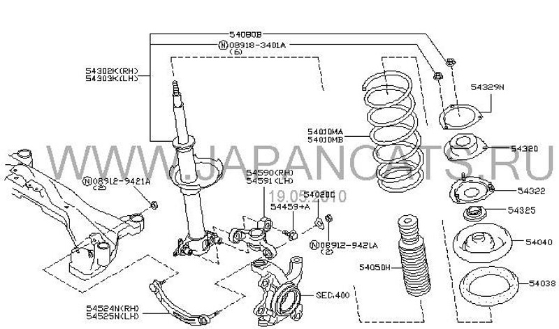

3 года по Росси "подизносили" все таки подвеску. А именно стуки в передней стали доставать. Надо выяснять что стучит. Можно приехать на СТО и сказать делайте...но там предложат менять все и сразу...в том числе и заведомо исправные детали...не наш метод.
Стойки уже заказал. Терзают смутные сомнения, что ими не ограничится. При наезде на кочку/проваливании в ямку справа раздаётся металлический удар. И самое не понятное при торможении раздается скрежет...тоже справа...с колодками все норм...
Та вот....готов выслушать народные рецепты по диагностике основных элементов передней подвески...
п.с. стабилизатора нет и соответсвенно яиц тоже...

а чего там диагностировать кроме шаровой?
кстати может она и стучит
При начале движения, трогании, есть скрип?
При начале движения, трогании, есть скрип?Нету...причем не скрип...а скрежет... Колодки после замены еще раз снимал, проверял....

ну еще можно по диагностировать опору стойки и опорный подшипник, в Ниссане он как правило отдельно идет от опоры

Получается шаровая под большим подозрением...как её посмотреть...под нагрузкой...без...и т.д. Скрежет вообще не понимаю откуда идет...потому как не системно...щас со своим механиком катались катались...нету...поехал по делам...есть...
По скрипу. Покрутить рулем на родном месте. Нет скрипа. Наехать на кирпич, т.е. загрузить подвеску, и снова покрутить рулем. Если есть, то это скорее всего опорный подшипник.

Рулевая тяга, например.
Домкратим колесо. Дергаем вправо-влево, слушаем. Если тюкает, значит оно или "и оно тоже".

Уболтали...Решил сегодня испытать диагностику на вибростенде. Так вот...диагноз шаровая не подтвердился...правая передняя стойка...оба пыльника на стойках и вот про что бы не подумал: передняя опора двигателя. Сейчас заменю и проверю "спецов"...А после замены если вдруг стуки какие-нить останутся им что-нить можно предъявить...
