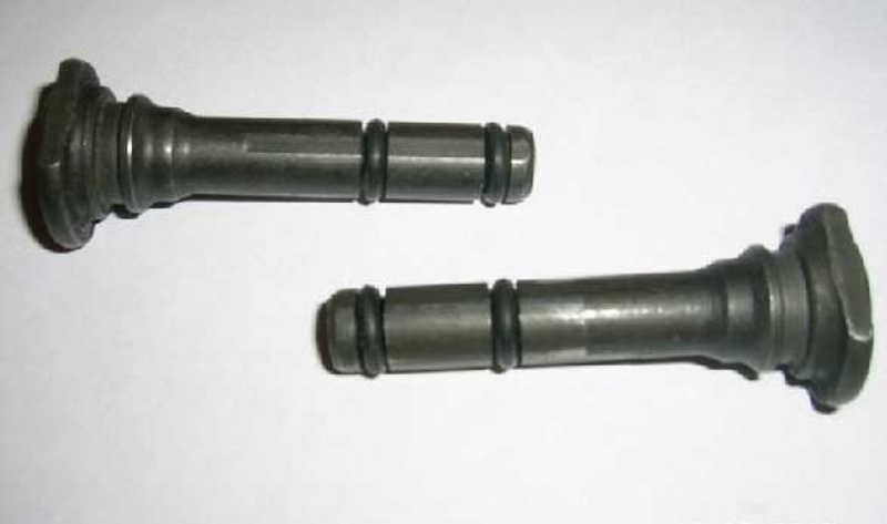

В скобах суппортов разбивает отверстие направляющих, под тяжестью колодок на кочках . Пробовали лечить так - рассверливали отверстия и вытачивали направляющие под них, хватало ненадолго - полгода не больше - для совершенности конструкции необходимо закалять направляющие. Точеные быстро изнашиваются. Короче выход - замена суппортов.

Не знаю как на Тойотах а на Ниссанах АД/Вингроад/Санни/Блубёрд Силфи/ разбиваются именно отверстия по которым ходит направляющая суппорта, на каждом колесе по 2 направляющих (пальца), сами они сделаны из какой то хорошей стали и износу практически не подлежат, так что покупка новых пальцев - не поможет, разбиты именно отверстия. Временный вариант решения проблемы - вытащить пальца и набить туда побольше смазки тормозной ( Ликви Молли например есть очень хорошая). На годы помочь может проточка на пальцах 2 канавок о натянуть на них колечки из хорошей температуростойкой резины. Проточить скорее всего тока у токаря, потому как металл направляющей очень и очень приличного качества, так что напильником врядли )))))) Рассверливать отверстие и потом подбирать более толстые направляющие - это дороже выйдет и тоже не дольше прослужит )

Было тоже самое на марке, заменил пальцы и все окей уже 2 год. Там на пальцах резинки одеты, когда им п....ц он начинают бренчать.
