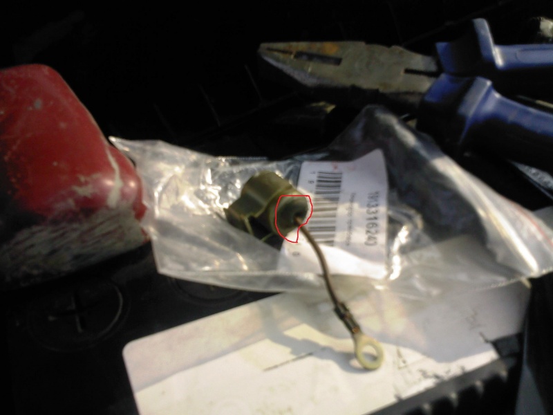

Неделя прошла, конденсатор не поменял, полет нормальный, значит все таки налет виноват
Надеюсь кому-нибудь пригодится. Спасибо всем, кто откликнулся

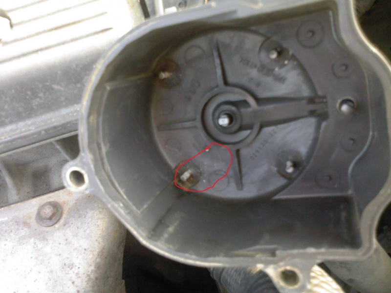

Сегодня поменял конденсатор, налет опять образовался, я его ковырнул отверткой он и отлетел, на фото видно, но плохо.
Виной всему скорее всего конденсатор, у него оплавленный диэлектрик или это паста какая-то видно плохо, он как будто вытек из конденсатора, думаю изза высокой температуры.
Сейчас начинаю новый тестовый период
посмотрим, что получилось, а то вчера были замечены прижки тахометра вот и поменял кондесатор
посмотрим, что получилось, а то вчера были замечены прижки тахометра вот и поменял кондесаторНу вообще-то кондер проверяется с помощью любого прибора, измеряющего сопротивление.

Это для вас неведомое??? интересно.... да, чуть не забыл.. к электролитам это, естественно, не относится..Ну и как продвигается тестовый период?
Сегодня 1 раз наблюдал небольшие скачки(+- 100-200об.), двиг рабоет без перебоев. Пока на это не обращаю внимания, гляжу в оба
Ну это радует. Главное, чтобы работа двигателя не отличалась от ощущений (субъективных)!!! Вот только вопрос:? а вы можете проверить старый конденсатор способом, описанным мной выше, а то всякие хитрые лисы и мутные федоровы запросили методику и УПОРНО МОЛЧАТ после описания. или давайте встретимся, я сам проверю. А то может конденсатор исправный и его можно отложить про запас!!!
