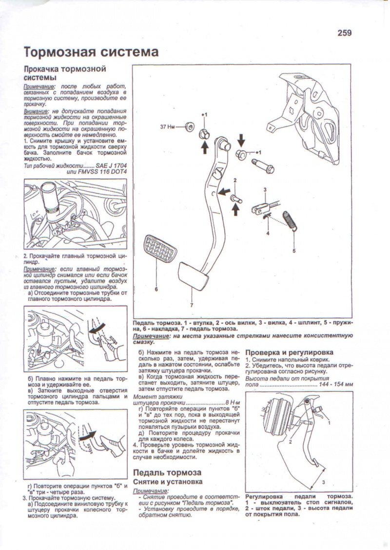

по ссылке из первых ответов топика прочитал
http://www.electrovovik.ru/maintenance/breaks/fluid/
Прокачивать надо по строго определенной схеме, а не от дальнего колеса, как часто считают. После прокачки по неправильной схеме педаль будет жесткая, но тормоза окажутся немного ватными, и сколько не качай, лучше не будет .Схема прокачки дана ниже. Обратите внимание, что есть различие между лево- и праворульными машинами.
в моей камасутре написано именно начиная от дальнего....

По 2 раза одно колесо прокачивать?
ищите камасутру на вашу машину...
бывают контура не "передний" и "задний" (в моем авто так. и в камасутре классический порядок - от дальнего ) а "диагональные" возможно такой порядок как по ссылке связан с этим ?
ищите камасутру на вашу машину...А в каком разделе книги тип контура смотреть?
логично что в разделе "тормозная система"
там и правильный порядок прокачки....
