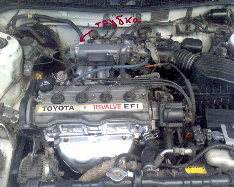

движка 5а-фе,королла 90 г.в.
Сделал капиталку,теперь проблема такая-на холодном двигле заводишь-обороты залипают на 2000,резко топнешь по педали,спадают до нормальных 1500,такая же беда и на горячем двигателе,также бывает и на ходу-приходится сильнее жать на тормоз=)Заслонку промывал очистителем карбюратора,прокладка новая,подсоса воздуха нигде нет(проверял)
Уже все передумал,не могу понять че за за фигня..Но осталась трубка на впускной трубе,она всасывает воздух(ее местонахождение показано на фото)возможно туда должен надеваться шланг и куда-то идти,но куда я не догоняю,а пока поставил заглушку,пока не разберусь.

Дроссель регулировали? Клапан ХХ мыли?
yrezzz@ngs.ru
дроссель регулировал-не помогает,а клапан раскрутить не получилось,у меня он видимо старого образца:круглая крышка с 3-мя болтами,а под ней закручен клапан.А нового образца-там он идет как отдельный блок ,прикручен на 2-х болтах,и к нему подходит 2 или 3 трубки...

Ну если дросель правильно отрегулировали, хорошо.
Разбирайте Клапан ХХ, только оччень аккуратно, не повредите, промывайте его.
Не поможет, копать дальше.

во только как его выкрутить,там хитрый болт такой,наверно спецключ надо..
yrezzz@ngs.ru
а насчет той трубки вам известно че нибудь?

Что там за болт хитрый? звездочка, шестигранник или еще что? надо подбирать. По схеме про трубку гляну, на фото не понятно.
Дайте номер кузова полный.

на Вашей фотке плохо видно
чО, трубка на вакуумный усилитель тормозов к впускному коллектору не подключена что ли ?

подключена,это так на фото кажется=)
yrezzz@ngs.ru
ну я неправильно выразился,там как бы сам клапан закручен..
