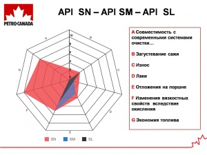

Хорошое масло - свежее масло!
Вязкость по погоде и спецификацию в книжке (пробке, сайте)
Визуал спецификаций приложен.
