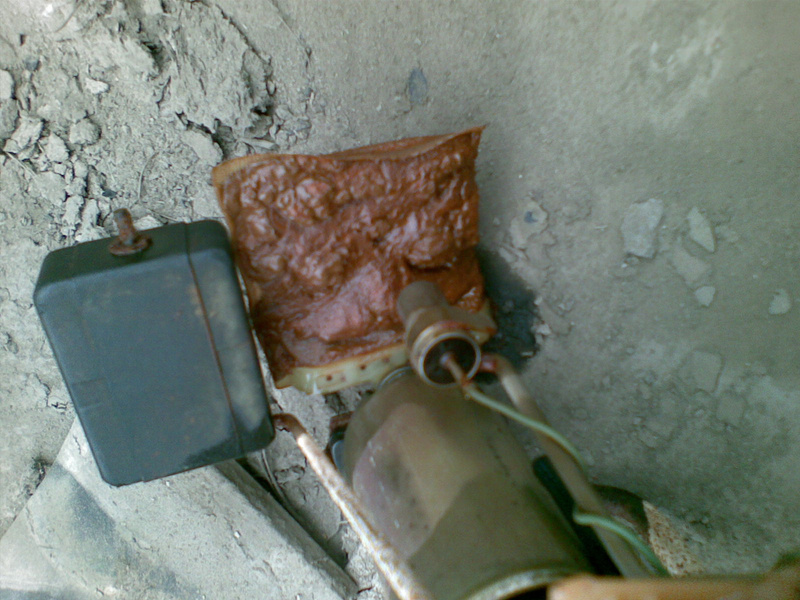

Ну значит в правильном направление идешь, копай дальше. Вскрывай бензобак, видал какие чудеса бывают , меряй производительность насоса.
Чума ништяк!!! Что за посещаемые АЗС были?Да там не в АЗС дело было.
Авто стояло полгода во влажном помещении - бак изнутри подржавел.
Думаю давление в рейке топливной померить надо, потом уже лазить дальше.
Ну это для тех у кого монометр есть :). При консервации, да и вообще в морозы советую, заливать полный бак бензина, дабы избежать появления конденсата в баке и корозии металла.
При консервации, да и вообще в морозы советую, заливать полный бак бензина, дабы избежать появления конденсата в баке и корозии металла.Да это я тоже уже давно усвоил.

Думаю давление в рейке топливной померить надо, потом уже лазить дальше.Кто сию процедуру может проделать? И сколько она стоит?
Думаю заглянуть в бак, че там у нас есть, думаю грязи пипец, кто (или знает где) кстати может (можно) почистить (промыть) бак?

Ну в баке обычно дерма много, на АЗС не всегда чистят емкости, ди и чистят ли вобще, ну а фильтра на калонках иногда вообще отсутствуют. Поделился приятель работавший на трансервисе. В бак заглянуть стоит
