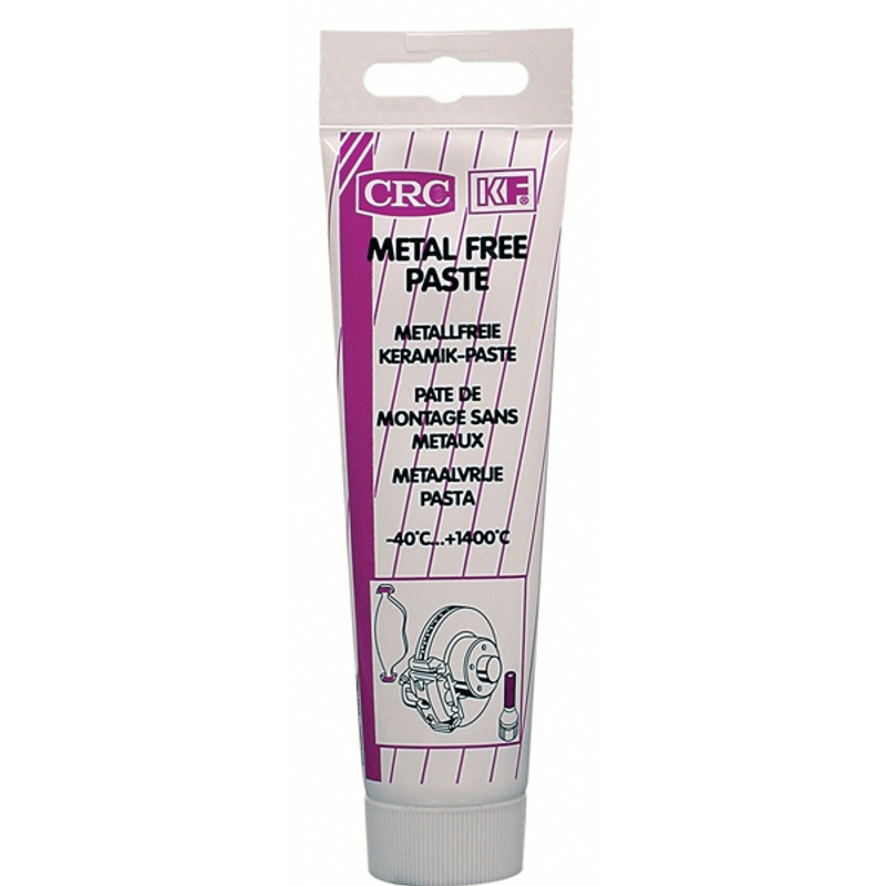

В свете незапного усерания общественности, что и каким цветом надо в гранаты пихать, я в растерянности, а то ну как разнообразие смазок медных и алюминево-медных(for brake pads) окажутся расово неверными для каких-то особенных суппортов какой-нить особой тойоты короллы.
В гранаты? Я чего-то пропустил, видимо. Туда же вроде всю жизнь пихали графитку?
Прикольно! А там нарисован болт жигулевский или направляющая супорта? А то я в смятении. Металл-фри КЕРАМИК паста. Тот самый керамик - не абразив для напрявляющей, волею судеб?
Дык, не о направляющих суппорта речь-то (да и пикча на тубе), а о резьбе и "ушах" колодки. Ты мне это ещё когда говорил, что сам в непонятках, чем направляющие мазать... Направляющие я тупо графиткой мажу. nikus82 про болты и спрашивал.
Про направляющие теперь в курсе, а болты.. пр болты даж в голову не приходило. Любой смазкой бы мазал, с высокой теплопроводностью. Штоп не кукожилась как литол еще.
Вот с "любой смазкой" народ болты и "тянет", а эта хрень - пастой называется, и нифига она не скользкая. Ты лучше раскажи, чо там про смазку направляющих новенького узнал?

Как показала практика и грустный опыт, в лидерах доступность/цена - паста медная от LM. Не самая дешевая, но действенная. Пасты бывают алюминево-медные, те дешевле, но и температурный диапазон пониже.
Всякие сининькые в пакетиках - скорее всего циатим221 или подобное. Фигня, замерзает. Срок жизни недолог.
Есть на графитовой основе - фигня, температуру не держат, скукоживаются, плюс один - при прикипании отлично из-за графитовой "прокладки" отрываются, не прикипают детальки.
Есть еще для всяких "волговодов-профессионалов", та на основе минерального масла с добавками небывалого действа - тоже хрень, но дешевая. Лежит в дешевом уголке для жмотов, вместе с дерьмоизолетной и дерьмопредохранителями, зато за "за 5коп."

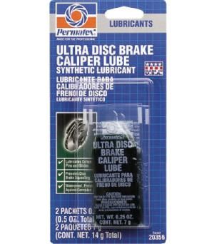

Как показала практика и грустный опыт, в лидерах доступность/цена - паста медная от LM. Не самая дешевая, но действенная.Согласен с автором
Я такую использую. Есть в "Масленке"
СМАЗКА ТОРМОЗНЫХ ЦИЛИНДРОВ И СУППОРТОВ “УЛЬТРА”. Специальная проникающая, синтетическая, неплавящаяся смазка, отвечающая, самым высоким требованиям. Предназначена для подвижных деталей дисковых тормозов, подвергающихся значительному перепаду температур (от - 54 до +205°С) и агрессивным воздействию воды, соли и грязи. Предотвращает коррозию и залипание деталей. Сохраняет эластичность резиновых манжет и уплотнений.
ПРИМЕНЕНИЕ: Предварительно очистить детали очистителем тормозов Permatex Brake&Parts Cleaner. Затем нанести необходимое кол-во смазки, удалить излишки. НЕ наносите смазку на фрикционные части и диск тормоза.
+205 = ничто ваще. Температуры на суппорте =200 это только начало.
Синтетик лубрикант = основа на масле, кукожится.
Там где эту смазку закладывают максимум +140. Если б там было за 200 градусов то пальцы заклинили бы нахрен! Инженеры наверное более просвещённые чем мы, знают где и какие температуры. И резинки бы давно иссохли и высыпались если там за 200 градусов. Нормальная смазка, намного лучше чем медные пасты. Эти пасты на литоле, который сгорает при + 70 и работает только медная пыль, которая в ней присутствует. Каждый сам решает чем намазать.
