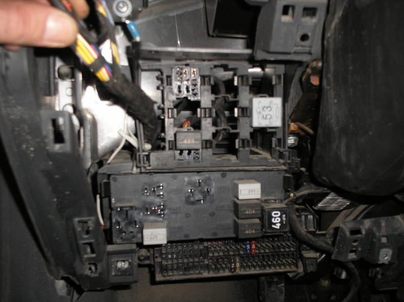

День добрый.
Есть машина VW Caddy 2007г, дизель. Пока машина стояла битая на стоянке (долго стояла) мародеры срезали кое-что по электрике в частности: генератор, переключалку света, вытащили все предохранители, реле и т.п. (реле предохранители уже на месте) Самое печальное это варварски срезанный Gateway, он же блок сетевого интерфейса, вместе со штекером. (((
Внимание вопрос(ы):
Сколько будет стоить подключение данного блока (есть в наличии вместе со штекером)?
Может ли из-за этого блока не заводится двигатель?
Сколько будет стоить сделать колхозный переключатель света фар (стоковый запаян в большой кусок панели, пока нет возможности привезти)?
Может ли не давать заводится двигателю штатная сигналка, (есть в наличие оторванные куски напоминающие антенну старлайна и тп с надписью бош)?
Заранее огромное человеческое спасибо.
Внимание вопрос(ы):

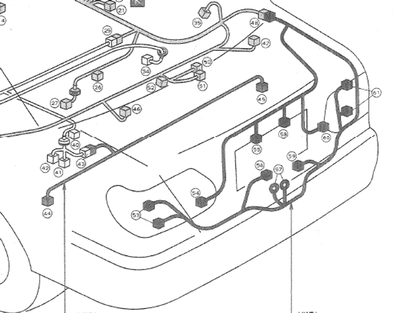

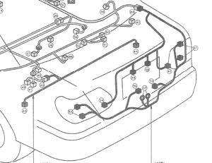

В результате ремонта авто (кузовные работы, вроде отключали нек-рые разъемы в багажнике, ведущие к задним фонарям), перестал работать задний правый блок огней (стоп, поворотник, задний) + из двух ламп освещения номера тоже одна (правая) не горит. Короче левые задние все горят, правые не горят вообще. Правый сигнал поворота стал щелкать в 2 раза быстрее. Что может быть, где искать?
В приложении схема. По идее, если бы дело было в разъеме в багажнике, не горели бы все задние огни...а так не горит чисто правая половина.

Сколько стоит - не знаю, по фотографии не лечитя.
Приеду после 15 - глянуть бы
