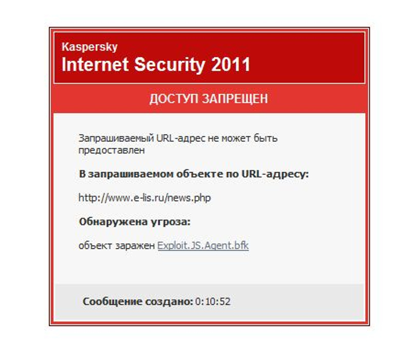

данная ситуевина наблюдалась у двух разных людей, с разных концов города, с разными провайдерами и разными антивирусами.
и вообще, хватит оффтопить) либо хостер данного сайта, либо лисопрограммисты всё исправили, вопрос исчерпан
