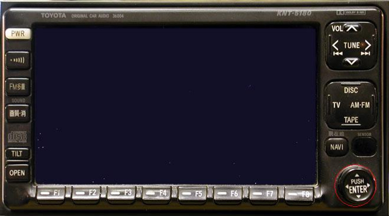

для навигашки лёхуса 330 канадского, карты сибири уже появились, али нет ещё?

я слышал, что что-то вроде появилось, даже цена около 6000, но у нас пока нет.
