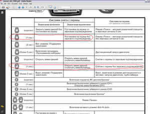

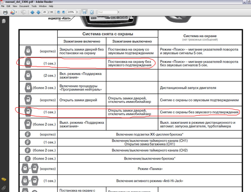

Pandora 3300. Как отключить звук постановки/снятия с охраны.
