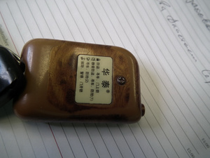

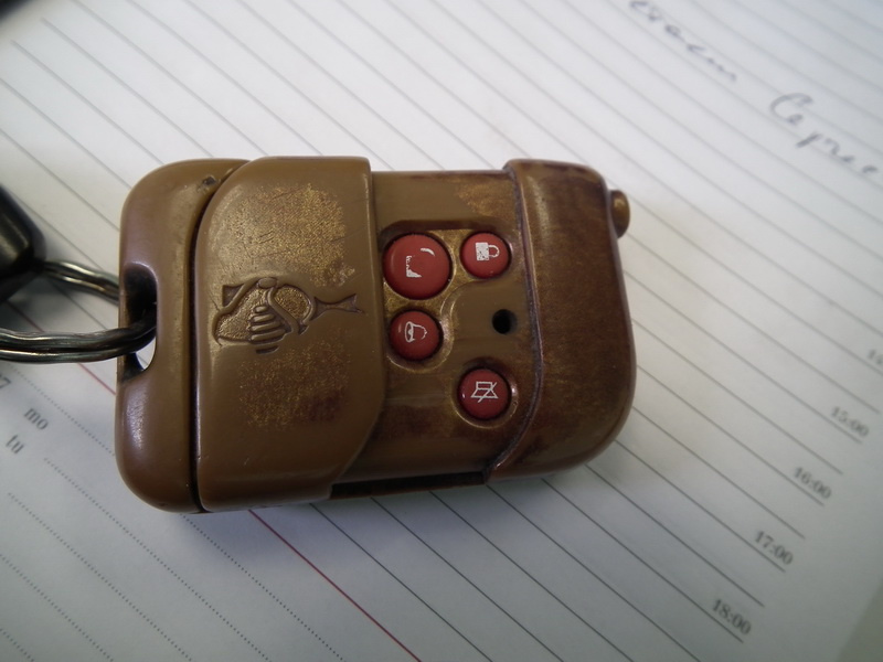

посетил меня глюк. сигналка замолкла. рассказываю. для начала был перебит провод, точнее один из двух проводов, ведущих на матюкальник. срастил. нажал кнопку - сигналка сказала уиу-уиу. ура! йа приобщился к великому сонму полупроводниковыйх гуру! авотхрен, сказала сигналка, и замолкла. не понял, сказал я. и полез в багажник за инструментом. пока лез в багажнек, ребенок нажала на кнопку и сигналка сказала уиу-уиу. нихрена себе, подумал я, потирая шышку, набитую от неожиданного звука об багажнек. ряд экспериментов показал следующее - при любой открытой двери, кроме водительской, и\или открытом багажнеке, сигналка исправно подает голос при постановке на охрану и снятии с охраны. ну, водителская дверь у меня всегда жила своей жизнью, хрен с ней. при закрытых дверях и багажнеке сигналка исправно ставит на охрану, моргает положенное количество раз габаритами, если пинать в бампер, то тоже начинает моргать, но все это проделывает в пугающей тишине.
повелители, куда копнуть? что не так можно было сделать в соединении двух концов одного провода? мож чего не то не с тем соединил?
ведро - выньдом 94 года. сигналка неопознанная японская, там ни одного слова не иероглифами.
подскажите в каком направлении копать и куда для начала воткнуть лопату?
думаю, что просто к 10 прикатить, как окно появится - посмотрим. Не разорим
(интересно, как это ты лбом о капот через лобовое?,, Ну да ладно
Егор, дружище! Зарули как-нить под вечер да продемонстрируешь глюк. А то я ума не приложу - куда его в твоей ситуевине приложить
Либо же попробуй сбросить все настройки на заводские да по-новой запрожить. Ну или выключить режим валет-бесшумной охраны
)Егор, дружище! Зарули как-нить под вечер да продемонстрируешь глюк. А то я ума не приложу - куда его в твоей ситуевине приложить

на всякий случай выкладываю пульт этого крокодила. с кнопками понятно - замок закрывает со звуком, перечеркнутый динамик закрывает тоже, но без звука, типа бесшумная постановка на охрану. самая большая кнопка открывает. колокольчик - верещит. типа проверка чтоли? или пугалка какая... на обратной стороне ипонцы чота написали. видимо то же самое что я выше.
чо там где сбрасывается и где этот валет я хз о_О
