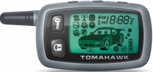

Руслан, добрый день!
Перестал функционировать брелок Томогавк ТЗ 9010. Оценить ремонтопригодность сможете? Занимаетесь подобным?
Спасибо!
Спасибо!
После вскрытия будет ясно, но никого поваре разорили

Появились проблемы с сигналкой: ставлю на охрану, на брелке появляется замок, что авто закрыто, а на деле машина открыта. Автозапуск работал нормально. Сегодня пыталась завести с брелка, не завелась, и все значки на экране загорелись + издаёт странный звук. Пробовала отключать/включать/менять батарейку результат тот же - включаешь пищит и все значки горят, как на картинке.
Авто Тойота Премия, 2002 год. Сигналка Tomahawk 9100 (точно не помню)
Я пока батарейку не сменил на нормальную щелочную, так же мучался по дурости.

такой вопрос. томагавк 9010 уранил брелок, сейчас пикает в пол голоса ,че делать. цена вопроса.заранее спасибо.

Ответ Filimonа не актуален, так как батарейка щелочная.
Пощвоните по телефону в профиле, запишитесь, постараемся помочь.
