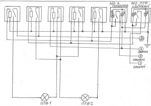

Еще вариант-
"Нажав левую при включенном зажигании получаю свечение фар в полнакала,соответственно с маленьким нагревом,потреблением тока и увеличением ресурса дорогущих лампочек.При включении габаритов всё отключается.А если при включённом ближнем нажать дополнительно вторую кнопку,то ПТФ заработают как положено." - http://www.lkforum.ru/showthread.php?t=22880

на последнего:1. Включение ближнего света без габаритов запрещено.
web-страница
какие мнения?
2. Когда лампы гаснут после выключения зажигания, перестаешь их выключать. Да и включение их (рычажком) уже не контролируешь.
Лучше заделать автоматическое выключение противотуманок после выключения зажигания. И ездить все время с ними...
