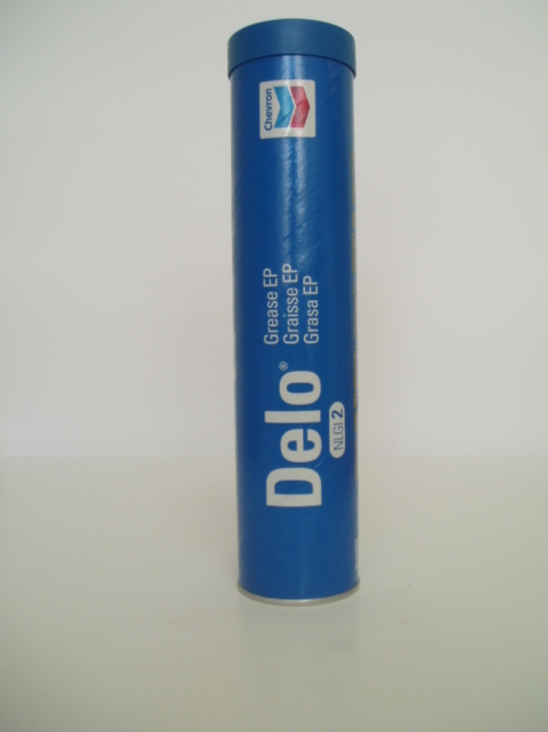

Какую смазку нужно/лучше всего использовать.Свойства: Стойкая к высоким давлениям при помощи ЕР-присадки. Обладает высокой антизадирной способностью, устойчива к окислению, обладает грязе и водо отталкивающими свойствами. Выдерживает температуры от -45 до +180 *С Не содержит силикон и смол
Техническая харакиеристика: NLGL-класс 2, KPFHC2R согласно DIN 51502
забыл добавить: до этого EP-2 использовали, смазку вымывало на оборудовании за 6 часов. Эта не вымывается за 3 дня

Вдогонку про Шеврон.
У Шеврона серия MolyGrease как раз для ШРУСов, ибо содержит все тот же молибден.
Серия DeloGrease судя по описанию, для всего остального в шасси.

Юзаю, конкретную смазку.
В рулевых, в шкворнях, креставинах, шлицах, кулисах КПП, помпа и всё остальное в камазе.

Ну и про Шеврон - каким Шевроном вы пользуетесь?
У Шеврона этих смазок чуть не под два десятка. Примеры двух я привел.
Одним из них я тоже пользуюсь. Как раз для карданов, шаровых, шкворней...
Юзаю, конкретную смазку.Угу. Я ее же юзаю. Так она и есть аналог нашего Литола.
