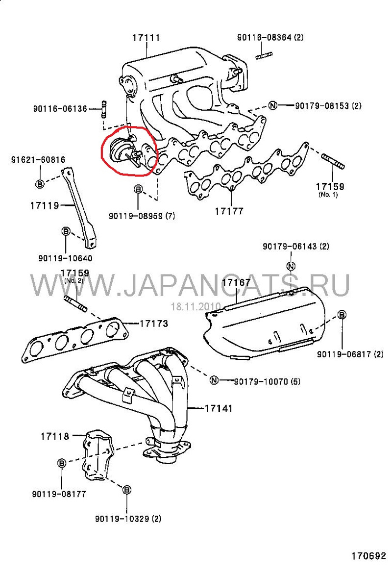

а можно пальцем на схемке тыкнуть в этот привод?

на этой схеме заслонки стоят рядом с ГБЦ - пожарче-маслянней-итп
закакиваются
1. отмыть там нафик всё, чтоб как у кота
да, со снятием впускного
1а. как полумера - очиститель впускного тракта (нагар со стенок, клапанов и далее по рекламе :))
2. проверить кат манометром и либо успокоиться про него, либо в распыл
закакиваются

а ведь стоя на месте система обеднения не включается... похоже копать действительно в сторону заслонок LB...
кроме чистки заслонок проверьте электро-магнитный клапан, переключающий вакуум на привод заслонок - обрыв/короткое обмоток, переключение воздушных магистралей
Вакуумный клапан привода заслонок может быть расположен под впускным коллектором, между 2-м и 3-м цилиндром. Элементарную проверку (работает - не работает) можно сделать так: резко открыть дроссельную заслонку, одновременно наблюдая за тягой привода. Вакуумный клапан должен отработать, потянуть тягу и затем отпустить.
Были случаи когда тяга слетала с рычага оси заслонок.
Были случаи когда тяга слетала с рычага оси заслонок.Как раз мой случай, причем слетала она и после чистки, т.к. механизм зацепления был разболтан. Пришлось механически подгибать рычажок привода в сторону зацепления.
