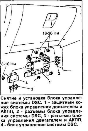

А исполнительный механизм? Ладно "антиюз" использует исполнительный механизм АБС, а антибукс вообще незнаю что использует.
У меня при пробуксовке явно что-то включается электрическое (фары притухают) и жужжит. Эта жужжалка снижает обороты двигателя вне зависимости как нажата педаль газа.

А исполнительный механизм? Ладно "антиюз" использует исполнительный механизм АБС, а антибукс вообще незнаю что использует.по собственным ошущениям нужна эта опция ? часто пользуетесь, реально помогает при трогании с места?

Она сбавляет обороты и буксующее колесо подтормаживает, оно медленнее крутится (по скорости становится ближе ко второму), поэтому момент по оси равномернее распределеяется между двумя приводами, чем между бешенно крутящимся и стоячим.
Да насос там скорее всего жужжит. Когда работает АБС, сам водитель жмет на тормоз и создает давление в системе. А когда он давит на педаль газа, а не тормоза, то для притормаживания надо что-то машине давить самой.
Это предположение, я точно не уверен
странно, коробки то что у тебя (с DCS/TCS/ABS) что у просто ABS одинаковые, как происходит распределение крутяшего момента на колесы??? я та думал что антибукс (TCS) просто "душит " двигатель, а оказывается что еще и колесами по разному заведует....очень просто, тормозится колесо которое прокручивается...
а дальше работа дифференциала!
Да насос там скорее всего жужжит. Когда работает АБС, сам водитель жмет на тормоз и создает давление в системе. А когда он давит на педаль газа, а не тормоза, то для притормаживания надо что-то машине давить самой.АБС срабатывает на моей машине когда я не жму на тормоз в таких случаях:

АБС работает со звуком воздушки, т.е. есть звук освобождаемой взведенной пружины и есть что-то в звуке пневматически-гидравлическое.
Звук антибукса - это просто звук электродвигателя.
При этом эти устройства могут работать одновременно, звуки смешиваются, так что я уверен, что это разные исполнительные механизмы.
