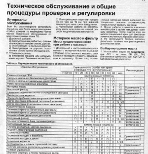

ну вообще все есть в вот такой таблице, она есть в руководстве по ремону и ТО, "З" означает замена "П" проверка.На каждую машину своя . Погуглите
