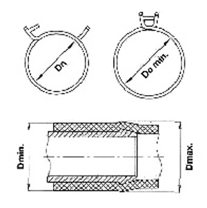

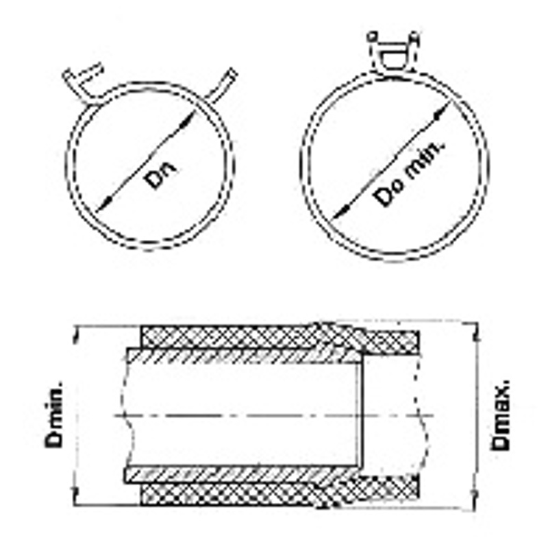

Пружинные хомуты не удобные и не надежныеЕсли использовать их вне диапазона их диаметра - да.
Иначе - самые удобные.
Да, добавлю, что для герметичности соединений, нужно очистить и штуцер и патрубок от накипных отложений.

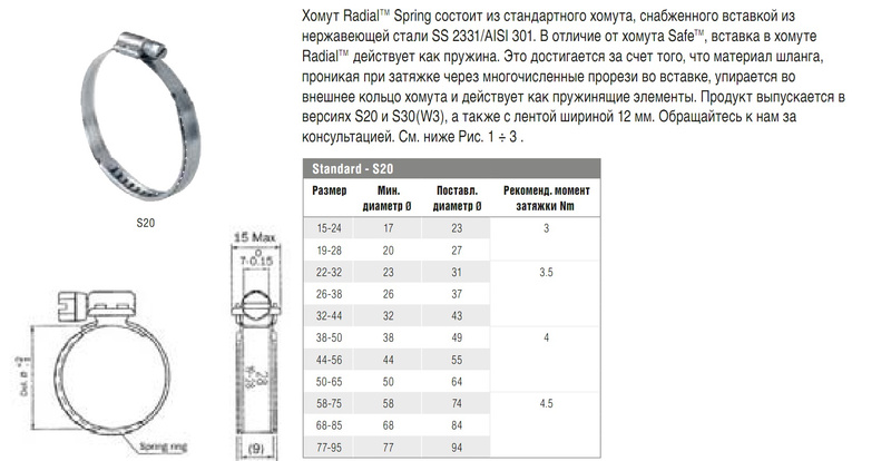

Кстати, червячные хомуты ABA (синий винт) никто не встречал в продаже, мне они больше нормовских понравились.

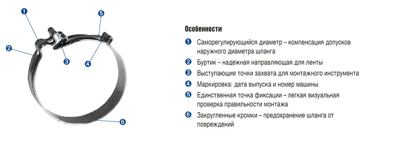

апну темуитак, где купить разноразмерные пружинные и одноразовые (которые спец-клещами зажимаются) хомуты ?

п.с. говорят, бывают червячные подпружиненные со внутренней стороны.. но - не видел, не знаю.

зря вы так они многоразовые,если вы эти имели ввиду.апну тему
есть и такиеапну тему
