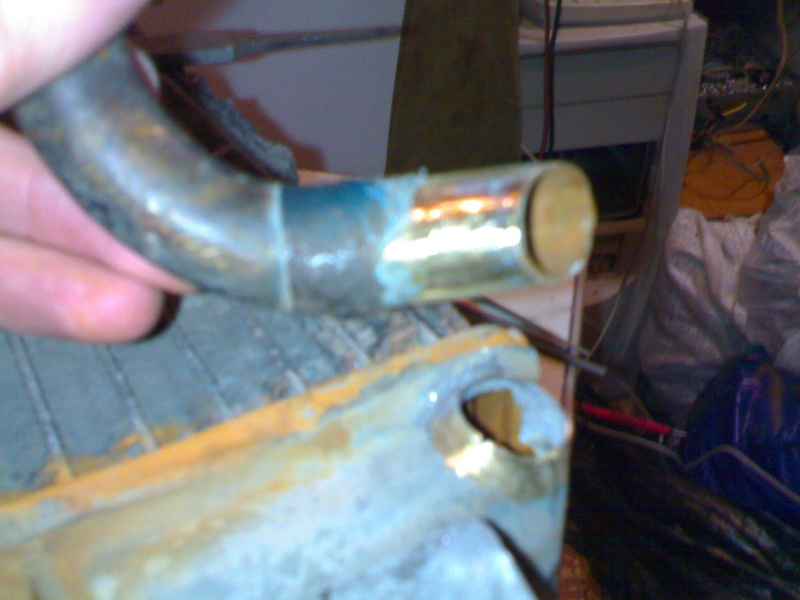

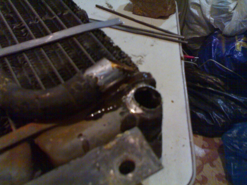

При демонтаже радиатора печки вылетел у меня патрубок из радиатора.
Обзвонив кучу контор по ремонту радиаторов, выяснил что стоит это 1000р.
Решил сделать сам.
1. зачистил
2. смазал паялным жиром
3. залудил
4. припаял

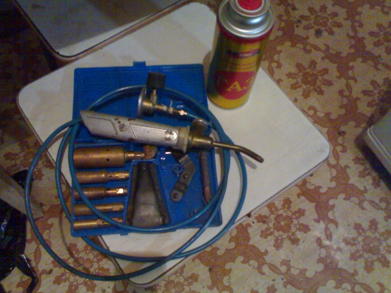

5. и всё это благодоря такому набору.
Решил сделать сам.
1. зачистил
3. залудил
4. припаял
Tedigazelist
trucker54rus
набор почем?Набор был куплен в маг. Юный техник, в савдеповские времена за 25р. Рукоятка доработана самостоятельно, под китайские балоны.

Он меня много раз выручал. Очень удобная вещь и места почти не занимает.

Странно, но за подобную операцию в прошлом годе отдавал 250 рублей на северном объезде...

Это было в прошлом годе.
Да и ваще. Мне это обошлось в 50р. Цена балона. А его ещё хватит на ого-го скока.
Vs
censored
Ну, если за качество уверен, тогда да.
Я вот к своей пайке отношусь скептически, поэтому и ога.

Не пойму, в чем фича, паяли не оловом что ли?
Припой №61 - температура плавления 250 гр. цельсия.
то же самое можно сделать феном с насадкойАга - это дома хорошо, а в полевых условиях куда этот фен тыкать прикажете?
Это аргумент! АРГУМЕНТИЩЕ! Только не понятно, а чего в полевых условиях ремонтом заниматься? Или оно само сломалось?
Всякое бывает. В дороге. Так что, такую вещь котаю на дальняк с собой.
