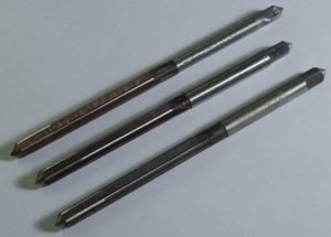

Попробуй развертку туда забить. Она не такая хрупкая, как напильник и крепче экстракторов, которые у тебя. Они и под конус есть, если токари знакомые есть, спроси у них. Только поршень вниз уведи, не забудь.
CivicHoonda
да эт вариант .. где их взять можно?

http://www.sibinfo.net/b_main.php4?firm=tobin
http://nsk.pulscen.ru/predl/construction/instrument/rezak_abra/spotfacer
а еще проще в поиске набери -
развертки новосибирск
