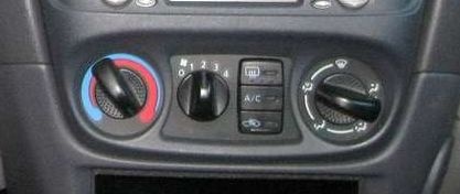

Проблема такова, имеется авто с механической регулировкой печки/вентиляторов (см. картинку). Все работало до вчерашнего вечера без нареканий. Автомобиль находился в движении, регулятор температуры стоял почти на максимуме, регулятор можщности обдува - в положении 3, направление обдува - стекло/ноги. Вдруг понял, что пропал какой-то звук в машине, был и пропал...потупил 10 секунд, понял что не слышу обдув (на тройке его так достаточно неплохо слышно), начал вертеть все подряд - и температуру, и мощность обдува и направление. Вердикт таков - обдув работает теперь почему-то только на 4й скорости, в других положениях просто не дует, в остальном все в порядке - и температура и направление обдува регулируются нормально...что могет быть (точнее куда в первую очередь смотреть - панель сращзу разбирать?) ?

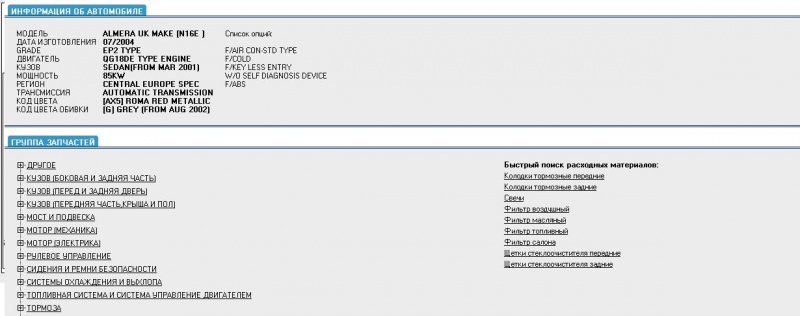

На экзисте схему можно глянуть, если знать какая машина...
Проблема такова, имеется авто с механической регулировкой печки/вентиляторов (см. картинку). Все работало до вчерашнего вечера без нареканий. Автомобиль находился в движении, регулятор температуры стоял почти на максимуме, регулятор можщности обдува - в положении 3, направление обдува - стекло/ноги. Вдруг понял, что пропал какой-то звук в машине, был и пропал...потупил 10 секунд, понял что не слышу обдув (на тройке его так достаточно неплохо слышно), начал вертеть все подряд - и температуру, и мощность обдува и направление. Вердикт таков - обдув работает теперь почему-то только на 4й скорости, в других положениях просто не дует, в остальном все в порядке - и температура и направление обдува регулируются нормально...что могет быть (точнее куда в первую очередь смотреть - панель сращзу разбирать?) ?бардачок разбери там есть блочок который регулирует скорость вентилятора его либо ремонтировать либо менять![]()

Nissan Almera 2004, левый руль соответственно...

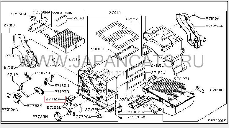

Партнамбер 27761-AV600
В аттаче отмечен красеньким.
Но есть вероятность, что просто контакт пропал...
Действуй.
Действуй.

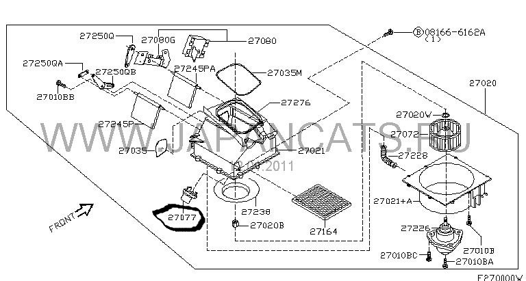

если картинка с этой машины тогда блок в ногах у водителя
если картинка с этой машины тогда блок в ногах у водителя1. Картинка с этой машины.
2. Где вы видели, чтоб блок радиаторов печки и кондиционера был в ногах у водителя?
имелся ввиду блок регулировки скорости вентилятора для тех кому не понятно
На рисунке отчетливо видно, что он установлен слева на блоке радиаторов салона.
Я схему глянул, но не понял где это располагается ))) кстати именно по моему вину на подобной схеме "вентилятор и блок отопителя" подобной хрени нет, которую ты кинул.
На рисунке отчетливо видно, что он установлен слева на блоке радиаторов салона. :Dсоответственно справа от педали газа и будет. я не от делать нечего по клавишам стучу был задан вопрос пытаюсь помочь если она(помощь) нужна
Я схему глянул, но не понял где это располагается ))) кстати именно по моему вину на подобной схеме "вентилятор и блок отопителя" подобной хрени нет, которую ты кинул.вентилятор за бардачком. блок отопления кондиционирования посередине
терморезистор посмотри (металлическая коробочка с ребрами)

терморезистор посмотри (металлическая коробочка с ребрами)именно он и оказался, только не коробочка с ребрами, а пластинка текстолита с колодкой разъемов...на текстолите нанесены нихромовые дорожки - три штуки, соответсвенно на три скорости вращения. На одной из дорожек на разрыв стоит предохранитель какой-то плавкий, хитрый...они прогорел...кароче заколхозили невообразимым образом, даже описать не смогу (нихром не паяется цуко
), пока работает, но страшновато
нихром не паяется цуко )кислотой паяется, продают в радиотехнике
