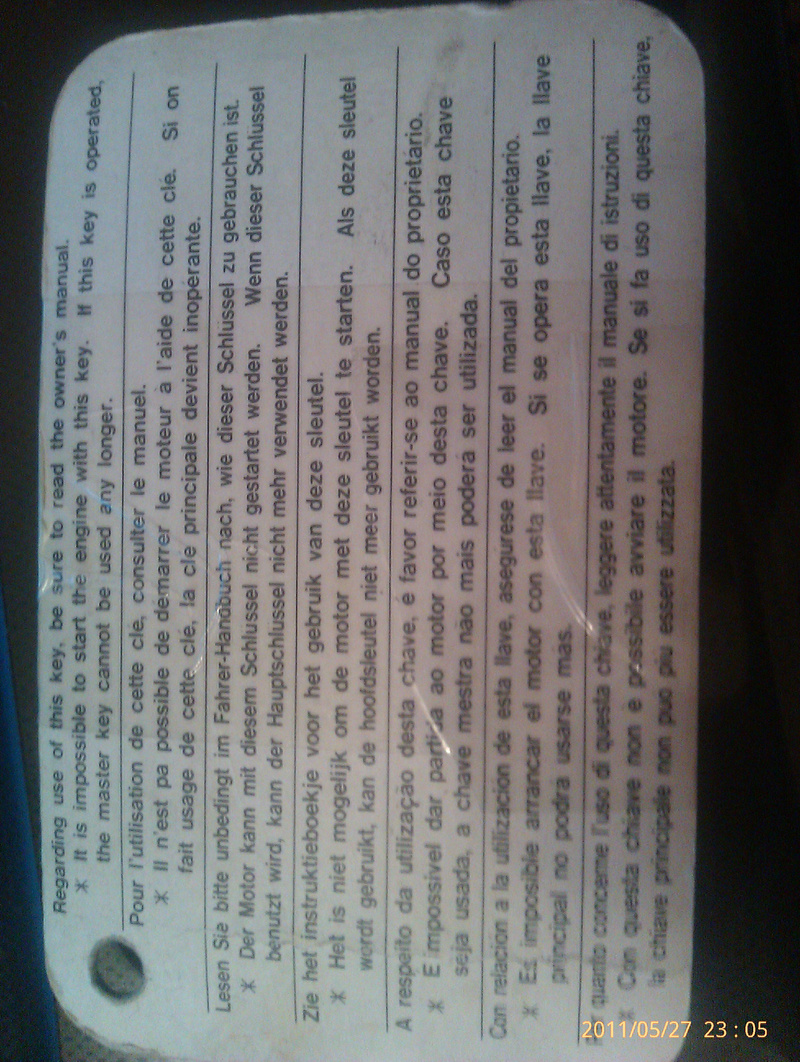

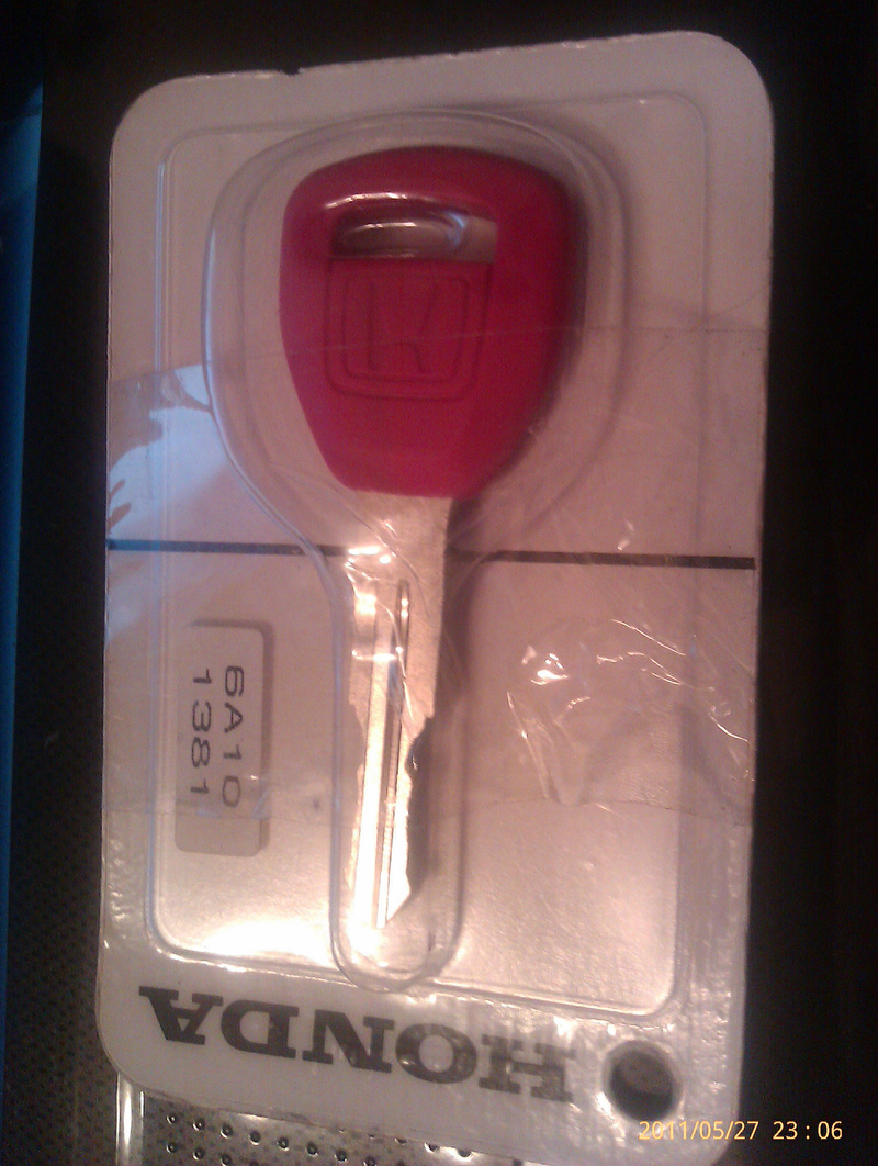

есть ключ в упаковке, на нём написано "master key" он зачем?!
да, и надпись, что бы этим ключиком машину не заводили.....
ну каг бы зачем, когда он был 4ым в комплекте.....
+ по человечески же сказано, не заводить машину им
Ввввоттт. Номер-таки увидали.
Этот ключ служит для программирования других ключей.
Все остальные стираются при этом.
Хонда - единственная контора, кто таким "забавлялся" .

во общем, как лежал запакованный, так пусть и дальше лежит
пасиб, так в принципе и предполагал, только вот предупреждение с толку сбило.....
