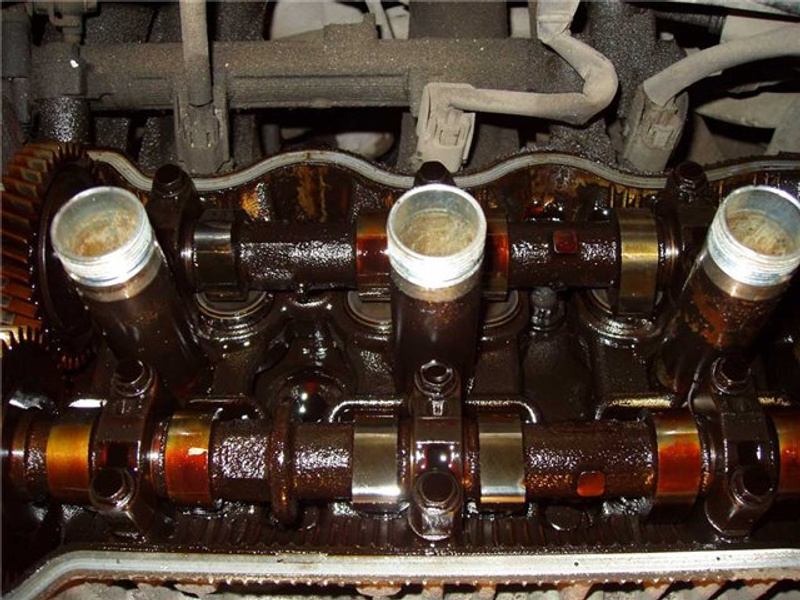

Всем привет, перечитал кучу инфы, так и не понял, на какой параеметр масла смотреть.
Вообщем двигатель грязный, фото прикладываю ( машина не моя, но состояние примерно как у меня) Вот и решил залить масло с хорошими моечными свойствами. Или может это уже не лечиться?

да двигатель мягко сказать загажен.... писал ранее о мобиле 5В40 движик 200 а то и 250 т.км. прежний лил его без промывок и я лил также...дык вот менял грм у голода вскрыли крышку :eek: двигатель как с завода только в маслице золотистого цвета чистоту мастер заценил на 5....щас другая машина залит эниос...что внутри не знаю но буду нп мобил переходить как наежжу пару тыс.

Макс, всё равно такое шляпо только карбклинер ядрёный отмоет. я не представляю того, чтобы маслом оно отмылось

не знаю, что было залито, скорее всего всякое гамно, потому что я меняю масло каждые 5тыс.км, очень черное становиться, и это уже 4-я замена, что было до этого, можно только догадываться.

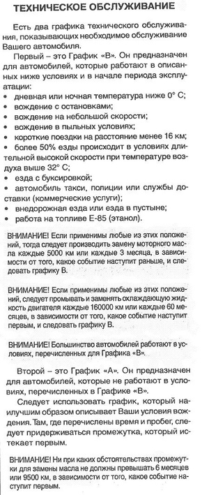

советую перенять опыт америки - замена масла раз в 3 т.миль (5 т.км.) или 1 раз в полгода (по расписанию тяжелых условий эксплуатации), требования к минералке/полусинтетике, конечно.
все таки наверно 5 тысяч миль

3 тысячи миль.
вот русифицированное руководство.
в последнее время в руководствах стали разрешать увеличить в 2 вроде бы раза интервалы замены, если масло синтетическое.
