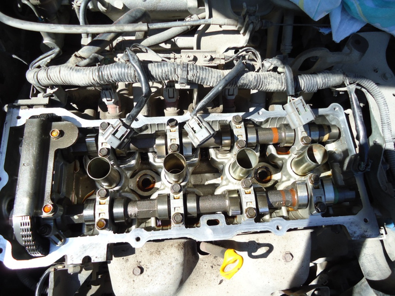

Не сочтите за рекламу, но кастрол, сегодня снял клапанную крышку, детали как с завода, никакой желтезны, чисто металлический цвет, завтра сделаю фотки выложу.

Снимал крышку, менял сальники, лью кастрол 5W40, пробег 210000 км.

Ну как, машин постоял часа 4 после езды, снял крышку, стер тряпочкой с краев головки пыль, внутри ни к чему не прикасался практически, единственное, что масло меняю через 5ТКМ.
