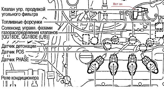

Здравствуйте, проблема в следуещем, конечно не знаю, проблема ли может так оно и надо, но суть в том, что клапан упр. продувкой угольного фильтра издает частые щелкающие звуки, когда газуешь или включен кондиционер, после снятия фишки звуки изчезают, а при подключении появляются. Я конечно понимаю, что система продувки бензобака включаестся при определенных оборотах и определенной скорости, но при чем здесь кондиционер и почему так громко?
Кондиционер это не ХХ, это нагрузка... Частые вкл/выкл - это нормально, он (клапан) вкл/выкл несколько раз за секунду. Громко? Наверное двигатель "шепчет", поэтому и посторонние звуки кажутся громкими :). Управляется клапан ЕСМ (блоком управления), ему виднее когда вкл/выкл, что-то не понравится - зажжет ЧЕК.
Если сильно "напрягает" можно проверить компоненты системы EVAP.
Это не вполне нормально, но абсолютно ничего страшного. Если сильно действует на нервы, попробуйте прочистить атмосферную трубку адсорбера. Зачастую помогает.
