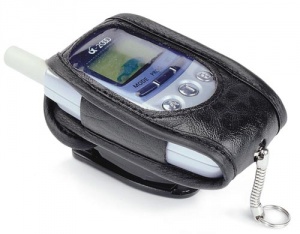

iva91
пульт от сигнализации Inspector Boomerang 2000
подлежит ремонту пульт любой из двух как на картинке?
Суть проблемы
Сигнализация не реагирует на пульт.
Батарейки менял, режим Valet включал отключал, кнопки не блокированы на пультах.
Когда первый пульт тот что с обратной связью перестал работать взял запасной произвел активацию или как там называется все заработало.
Сейчас второй не работает поэтому все тки надеюсь что это пульт а не сама сигнализация.....
Суть проблемы
устал читать
да подъедь к Лису там и определят что почем...тем более просмотр забесплатно
Если пульты не ремонтируют смысл ехать?
Уже наездился Сигнализация старая пультов не купите ставте новую пульты не ремонтируем бла бла бла
