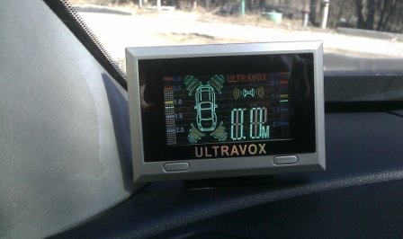

Здравствуйте Руслан! После мойки автомобиля возникла проблема с работой парктроника! При включении зажигания экран загорается, но на приближение к препятствиям никакой реакции нет! В чем может быть причина и как ее устранить? Думал, просохнет - и проблема уйдет, но за три дня никаких перемен к лучшему не произошло... Нужен Ваш совет! Авто - Ниссан Теана J31 07г.в., если это принципиально!

еще один наводящий вопрос - парктроник штатный или нет?
Если нет - чьей фирмы?
Ради патриотических чувств - ищите место, где замкнули что-то на "массу".

Ради патриотических чувств - ищите место, где замкнули что-то на "массу".А ваши спецы глянуть могут? Опытным взглядом сподручнее?

увы, в "патриот" по таким вопросам мы не лазаем
Если не особо еще "замучали" климат - есть шанс его поднять
По поводу моего парктроника нет никаких соображений?! Можете хотя бы подсказать как выявить неисправный датчик самостоятельно?
надо глянуть сам блок парктроника, но, судя по симптомам, прогноз не очень радостный вырисовывается
