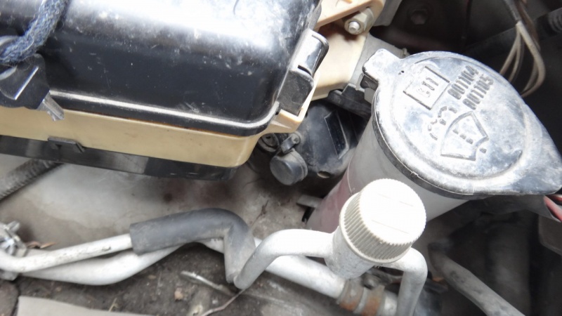

специалисты по сигналкам, помогите: Сестра звонит - плачет, ничего поделать говорит не может. Машина Toyota Raum, сигналка Starline B какой-то.
Машина стояла во дворе частного дома НЕ на охране. Ночью заработала сирена, никак отключить не могут, только снимая клемму. Машина нормально заводится, на команды брелка вроде реагирует, но сирена орет как будто её замкнуло. Обычной сирены на виду, которую можно отрезать, говорит нету. Звук раздается из коробки рядом с бочком омывателя под блоком предохранителей, на ней Есть замочек какой-то под колпачком, но поворот ключа тоже ничего не дает.
Доехать до электриков соотвественно не может, потому что сирена орет благим матом. Может кто знает выездных автоэлектриков хотя бы ?
Лис
рыжий
если все заводится и работает, а на сирене ключик и замочек - то сигнализация вряд ли причем, а вину надо искать в автономной сирене. Отрезать (не под корень
) все провода и убрать сирену в багажник и ехать к сигнальщикам.
) все провода и убрать сирену в багажник и ехать к сигнальщикам.а именно так бы и начали - со щелкающей релюшки и дальше - по проводке
А заняться? Ну если самому не получится справиться - то координаты не секрет
