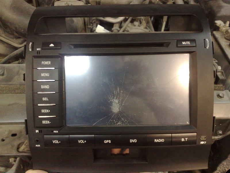

Здравствуйте!!! Занимаюсь кузовным ремонтом, сегодня собирал салон Тойоты Ланд Крузер 200 случайно выронил магнитолу и разбил на ней дисплей
магнитола китайская под оригинальный дизайн сделана.
Можно ли заменить дисплей???
Можно ли заменить дисплей???Самой магнитолы фоток нет, завтра сфотаю и скину.

Вот магнитола, сегодня заезжал в одно место сказали что нужен сенсор и таких размеров у них нет. Сам дисплей показывает без искажений, вот только с него ни что не управляется сенсором. Размеры экрана 278х100мм, диагональ 350мм.
если свезет - пара матриц "тач-скринов" у меня где-то есть, может и подойдет.
