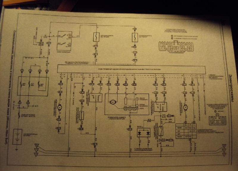

Руслан, срочно нужна помощь ваших матёрых электронщиков.
Я нашел неисправность заднего стелоподъемника!
Дело в блоке управления его номер 85930-89105.
Не реагирует на минусовый управляющий сигнал на опускание стекла.
С поднятием все в норме.
Донор (БУ с практически аналогичной машины) есть - его номер 85930-89103.
Поможете?
