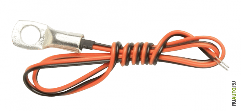

И ещё, автопрогрев по заданной температуре двигателя... Должен стоять доп. датчик, как узнать, стоит он или нет? (Как он выглядит под капотом?) И можно ли будет его доустановить у вас? Можно в личку сколько это будет стоить?

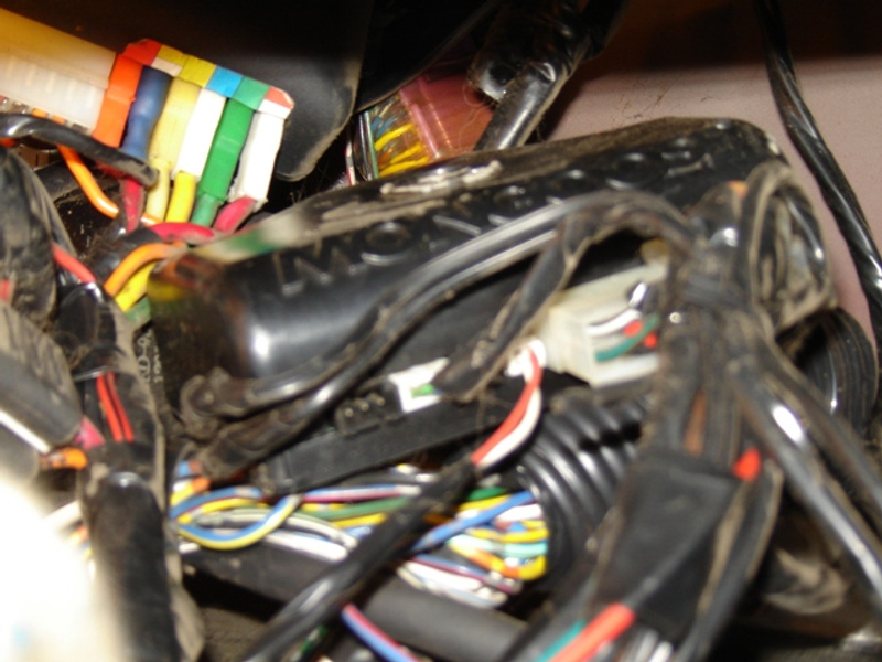

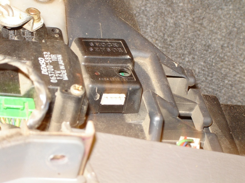

Здравствуйте! Авто CRV RD-1 96г. Сигнализация MONGOOSE, утеряны брелки, ПИН неизвестен, конкретно модель сигнализации мне неизвестна. Клемму накидываешь - орет. Как на Ваш взгляд лучше (дешевле) решить проблему - пропишет ктот-то брелок или менять блоки, или еще что-то? посоветуйте плиз
Это сигналка "мансгуст" (марка на наклейке должна быть) вкупе с автозапуском СОБР.
Брелок можно найти без проблем, инструкцию - тоже, а ПИН-код, как правило, никто не меняет и он стандартный.
Ну ежели не пойдет - то "резать к чертовой матери"

Спасибо, Лис! стандартный пин - какой он? (можно в лс)

Спасибо, Лис! стандартный пин - какой он? (можно в лс)У мангуста вроде "1" код. Включить зажигание , нажать кнопку, выключить зажигание.
