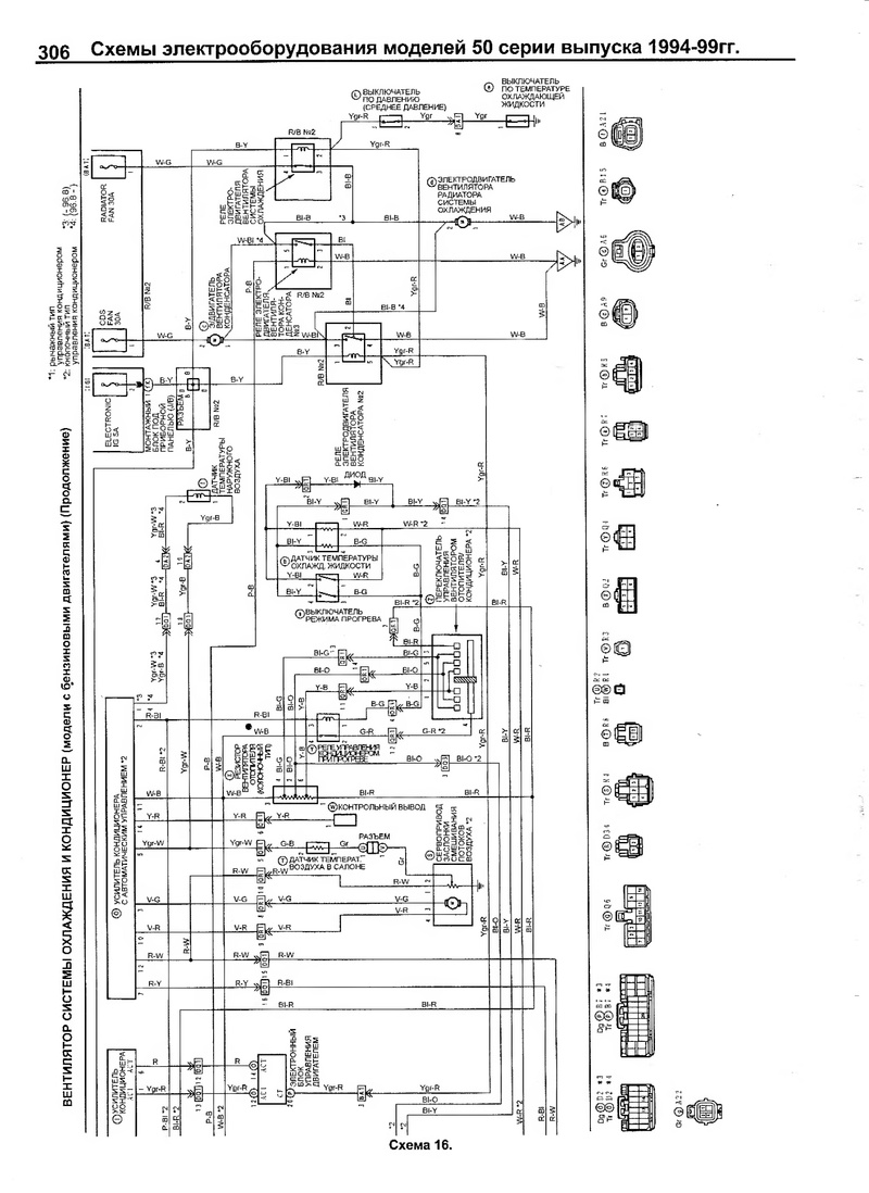

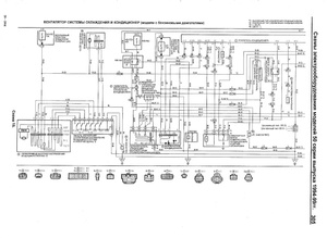

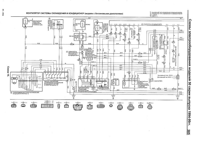

Здесь смотрите, качать не стал ибо на работе.
http://www.mediafire.com/?mmjzidyngoi
Здорово!
Судя по схеме, когда кондиционер выключен и температура двигателя ниже порога включения вентилятора, оба они крутятся, но не на полную мощьность а в четвертьсилы?
Или я что-то путаю?
Или я что-то путаю?
