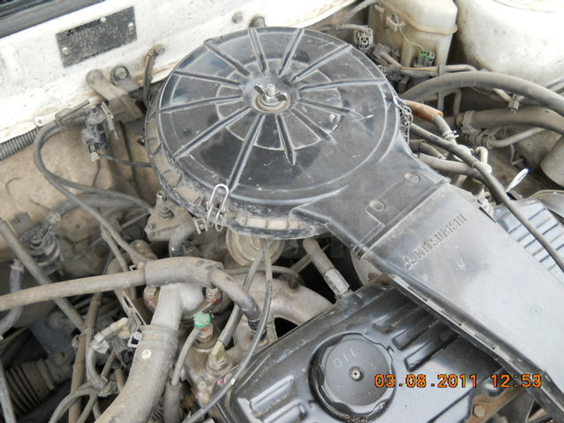

CD2VНужен ВИН или номера запчастей,а то web-страница каталог убогий на вашу машину.
Нужен ВИН ...покажите мне мицу либеро с VIN.
Как вы думаете на табличке со значком Mitsubishi японец написал год своего рождения ?
когда-то давно, когда я начинал работу в авто сфере с продажи запчастей, у меня был довольно безкомпромиссный директор. Он мне топором во лбу вбил, что в японских автомобилях, предназначенных для внутреннего рынка нет VIN.
Его слова были примерно такими "... говоря клиенту о вин коде его праворукого прадика, ты опускаешь статус и репутацию МОЕЙ конторы...". (тогда не было прулей с сингапура, а с UK подавно).
А вы сделайте снимок покрупнее и покажите где там 17-ти значный VIN.
У меня на Хонде Партнер ВИН есть ,хотя она с Японии,могу его сфотать.
могу его сфотать.Очень прошу. Может я чего то не знаю.
