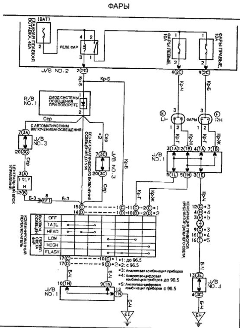

при дальнем свете должны гореть обе нити, иначе под колесами не будет видно ничего.Для тиаких безапеляционных утверждений не плохо было бы взглянуть на схему любого автомобиля и увидеть что спирали попеременно коммутируются
на автомобилях с раздельным дальним и ближним светом горят все фары в режиме дальнего.
безапеляционных утверждений не плохо было бы взглянуть на схему любого автомобиля и увидеть что спирали попеременно коммутируютсясогласен. если в H4 включить дальний и ближний -долго она не проработает... а те кто пишут про то что всё светится -думаю не о том речь ведут.. ..![]()

по схеме видна коммутация в подрулевом - должны гореть раздельно
