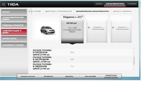

Дано - Тиида, пробег 6 тыс км, возраст менее полугода.
Двигатель 1,6, автомат.
Расход по трассе при скорости 110-120 км/ч 9,0-9,3 л/100 км. При замере кондер был выключен. По городу расход 15 - 15,5.
Производитель заявляет "расход в загородном цикле 5,9 , в городском 10."
Вопрос - это маркетологи наёживают или у меня есть повод обратиться в сервис?

Это я скопипастил с сайта Ниссана.Производитель заявляет "расход в загородном цикле 5,9 , в городском 10."Было бы очень интересно взглянуть на такое заявление.
Ладно, поеду в сервис к диллеру. Если диллер скажет, что у меня расход в пределах нормы - накатаю заявление в ФАС о нарушении Ниссаном Закона о рекламе.
