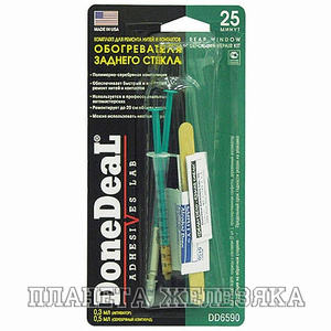

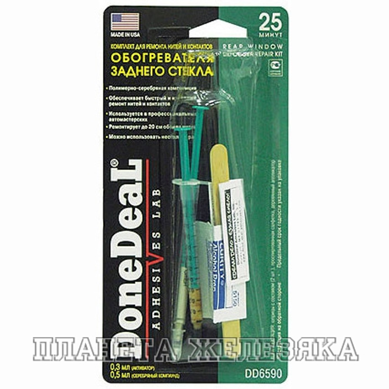

мне интересно, только я видел такое
Позволяет провести быстрый и надежный ремонт нитей и контактов. Полимерно-серебряная композиция формирует на поверхности стекла токопроводящий слой, имеющий то же электрическое сопротивление, что и материал нитей обогревателя. Обеспечивает диффузию наносимого токопроводящего слоя в стекло и достижение долговечных результатов. Может использоваться в профессиональных автомастерских и самостоятельно. Ремонтирует до 20 см обрыва нитей.

DoneDeal 6590 содержит серебро, поэтому и цена высокая 500р. Только он и без вариантов. Все остальное напрасно выброшенные деньги и время, дешевые токопроводящие клеи содержат графит и не рассчитаны на большие токи в нитях, так их удельное сопротивление большое. В лучшем случае будут потери, что снизит эффективность нити обогрева, и чем больше мест разрыва в пределах одной нитки, тем хуже.

при цене серебра около 30-40 р/г. по крайней мере нелепо говорить что из-за него 0,8 мл клея стоят 500р.
тот же контактол, тоже есть на серебре, 2мл стоит как минимум в 2 раза дороже.
Похоже его у буду брать.
