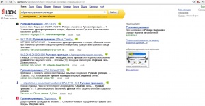

Не в кайф мне с мобильного девайса ссылки тебе искать. Спроси сам у яндекса чонить типа 'обратная рулевая трапеция' ,поди не обманет...)))

Спроси у гугла ' Про - Аккерман и Анти - Аккерман ' . Там на пальцах. Захочешь подробней - качни книжку Раймпеля, там не на пальцах.
Про ' обратную рулевую трапецию' гугл тоже знает. На первой же странице ссылка " проект нитролаб. View topic - угла аккермана " - прям по нашей теме. Дерзай...
Про ' обратную рулевую трапецию' гугл тоже знает.Да я тож знаю.
Только мы же не о спортивных автомобилях говорим.
По ссылочке таки пойди. Там господин Раймпель приводит в пример ни разу не спортивный автомобиль SAAB 99 (он же SAAB 900).
По ссылочке таки пойди. Там господин Раймпель приводит в пример ни разу не спортивный автомобиль SAAB 99 (он же SAAB 900).Камрад, проще одному человеку дать ссылочку, чтоб все остальные читатели данного форума не мучались в поисках. То, что помимо меня еще кто-то читает, думаю сомнения нет?
Вова, я по буковкам на экране-то еле попадаю и читаю с трудом. Нет под рукой полноценного компутера. Не требуй от меня подвига с обширным гуглениемм и цитированием ссылок...
И вообще. Нет у меня цели кого-то победить. Есть скромное пожелание тебе - усомниться в однозначной верности мессаги про постоянно больший угол внутреннего колеса в повороте. А кому интересно - сам все найдет.
