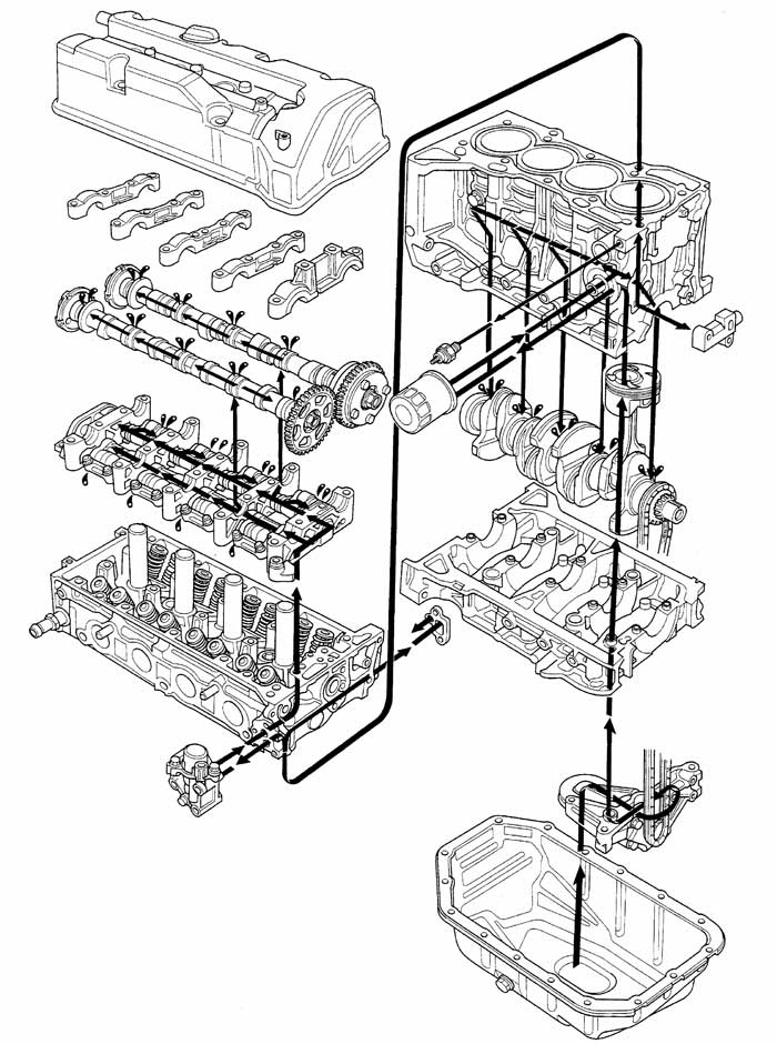

Крайняя точка на данной схеме коренная шейка
http://autopeople.ru/images/gallery/65/73165/bezymjannyj.jpg
http://www.autodata.ru/upload/medialibrary/e5e/8-1.jpg

Масло подается к коренным шейкам, и далее по каналу с меньшим СЕЧЕНИЕМ в коленвале "остатки давления" подаются на шатунные шейки. Если идет потеря давления, и коренные шейки хоть немного смазываются, то шатунным вообще мало что остается.
На схеме №1 даже показано табличкой: главный смазочный канал - коренной подшипник - подшипник шатуна - .....
